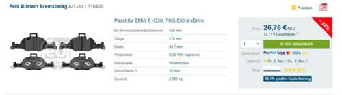

Mit Febi Bilstein sollte man ja auch nichts verkehrt machen denke ich.
Febi Bilstein
Danke für die Infos …beim Zusammenstellen bin ich auf knapp 1.000€ gekommen …kann das so hinkommen ?

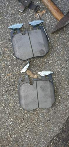

Das dachte ich auch, dass Febi Bilstein Premium-Qualität sei. Nachdem ich bei meinem M550D die Beläge vorne links gewechselt hatte und ich die Beläge vorne rechts wechseln wollte, ist mir beim Auspacken schon die Metallhalterung eines Belages abgefallen...
Als Lessons Learned werde ich künftig Febi meiden und die Teile sofort begutachten, nachdem das Paket angekommen ist und nicht erst nachdem die alten Belägen draußen sind 🙂.
