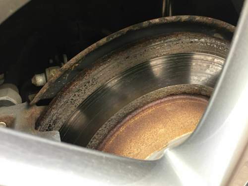

Tatsächlich sind bei einem Kollegen die Scheiben so stark korrodiert, dass sie nach 40k km trotzdem getauscht werden mussten. Regelmäßig Freibremsen sollte man also auf keinen Fall vergessen.
Das stimmt
@wasi1306 schrieb am 12. Mai 2019 um 19:51:07 Uhr:
Konnte er nicht einfach ein paarmal von 200 runterbremsen? Damit poliere ich meine Bremsen auch immer wieder mal, wenn sie schon ganz schlimm aussehen. Dass es dafür mal zu spät sein könnte, will ich nicht hoffen.
Ich denke nicht, dass das gereicht hätte. Die Beläge waren auch hinüber... so sahen sie nach den Versuchen der Werkstatt aus.
1ca0f0de-7382-4f3c-8755-3055640a6b31
Hui, schlimm. Das ist von einem 530e? Da muss ich auch gleich mal bei meinen Bremsen nachsehen und zur Not gleich ein paarmal ordentlich draufsteigen. Die Reifen kommen nach der Saison sowieso auch weg. 😉

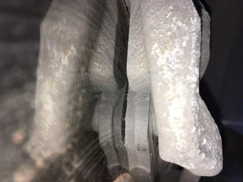

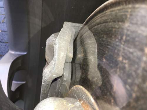

Laut Boardcomputer sollen die hinteren Beläge in 250 km getauscht werden (nach 35.000km). Das finde ich übertrieben, was meint ihr (siehe Fotos)? Kann ich die Servicemeldung ignorieren und kriege ich dann bei weiterem Verschleiß eine andere Warnmeldung?

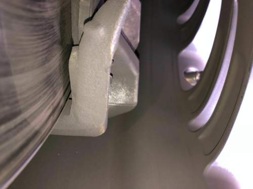

Bin aber ja ein kleiner Schisser und mir deshalb nicht ganz sicher, ob ich wirklich noch 5.000 Km warten sollte. Daher hier mal ein Foto mit der Bitte an die erfahrenen User/Schrauber, ob da noch genug Puffer ist?
Danke im Voraus und Grüße,
Johannes
Bremse_20.08.2019
Meine hintere bremse meldete sich auch viel zu früh. Hätte locker noch 10-15 tkm gereicht. Der Service Berater wollte das cbs umschreiben, geht aber bei den bremsen beim g30 wohl nicht mehr.
Deine sehen aber nicht mehr so aus, als ob da noch ewig viel Belag ist.
@Jashojo
Mit dem Zollstock nachmessen oder abschätzen! Sieht für mich auf dem Foto nach deutlich mehr als 3-4mm Mindestbelagdicke aus. Aber Fotos können auch verzerren. Die Innenseite nicht vergessen zu messen.
Die Restwerte waren im. F1x geschätzt, im G3x gibt es nur die Meldung.
die Meldung erscheint immer wenn der Kontakt ist erreicht deshalb soviel mm für 7000 km dürfen nicht vorhanden sein.
Der Bremsverschleißsensor Löß bei 4mm Belagstärke aus.
Dann zählt er 5000 km runter.
Wenn man das ausreizzmöchte sollte man regelmäßig manuell nachmessen und beobachten.
