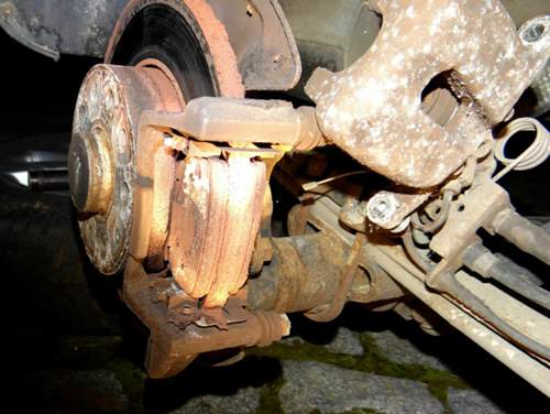

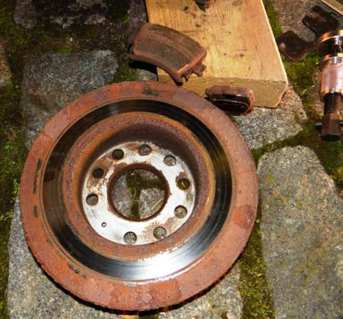

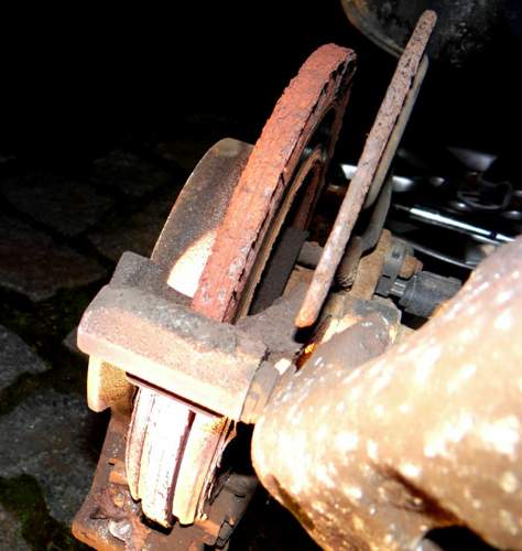

Ne Caddybremse nach 9 Jahren und 80.000 Kurzstrecken-km:
Also noch genug Belag und genug Scheibenstärke. 😁
Da ginge doch was auf Kulanz.? 😕 😁

Sieht doch gut aus.
Warum hast du denn schon gewechselt ? 😉
Hab´ ich nicht.
Nur zerlegt und zusammengesetzt! 😁 😁 😁
Hoffentlich sieht der Bremskolben nicht auch so aus.😰
Hättest das Limettchen mal ein paar km mit dem Wohni dran gegönnt.😁
Glaube nicht, ließ sich bestens zurück drehen...
Nen klassicher Standschaden deine Bremsen.
Was hat das Limettchen denn jetzt gefahren an Kilometern ?
Standschaden?!
Sie wird jeden Tag bewegt!
Hat jetzt 80.000 runter.
Vor 6 Jahren mit 55.000 gekauft. 😛
Ja aber nur auf die kurze Strecke und warscheinlich nie über lange Distanzen 😉.
