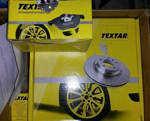

Gerade am WE bei km 200.000 mit dem Winterreifenwechsel auch die Bremsen gemacht. Habe den Wagen mit 132.000km bekommen und weiß nicht, was vorher gemacht wurde.
Vorne waren die Scheiben von 25mm auf weniger als 21mm runter (Verschleißmaß 22mm), die Klötzer zwischen 2 und 5 mm, hab' ich natürlich gleich mitgewechselt. Hinten waren die Klötzer bei 5-6mm und die Scheibe >11mm (nominal 12-10mm). Kein Rost an den Scheiben weit und breit. Hab' ich alles dringelassen und die neuen Scheiben und Klötzer für später in's Regal gelegt.
Alle vier Textar-Scheiben und -Klötzer zusammen beim Fachhändler mit % für € 223,-
