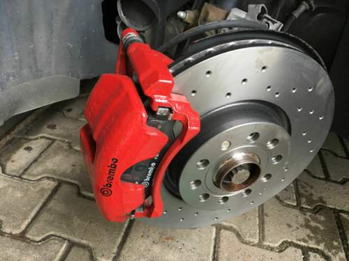

ich wollte mal wissen ob es bis auf weiteres möglich ist Vorne die Bremse vom 184PS TDI auf den 150PS TDI
zu verbauen. Da meine Bremsen bald verschlissen sind würde ich gerne gelochte Brembo Scheiben & Beläge drauf machen. Ich denke durch dass wechseln des Bremssattel Halters könnte ich von 288mm (PR Nr.:1ZE) auf 312mm (PR Nr.:1ZA) Scheibendurchmesser upgraden oder ?
Und wie ist es mit der Hinteren Bremse? Kann ich die einfach so lassen wie sie ist oder muss die auch größer werden? Habe im ETKA geschaut und nur die 272mm gefunden mit meiner PR Nr.: 1KE. Bedeutet dass das die hinteren Bremsen vielleicht gleich sind wie beim 184PS TDI ? Wie sieht es mit dem Steuergerät aus? muss das angepasst werden?

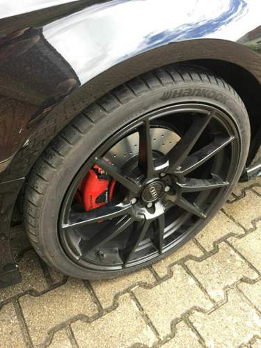

Habe heute endlich Zeit gefunden die Bremsen umzubauen.
Halter habe ich davor noch rot lackiert dass alles passt 😉
Scheiben: BREMBO XTRA LINE (09.9772.1X)
Beläge : BREMBO (P 85 126)
Bremssattelhalter : BDA 1181 & BDA 1180 von TRW
Hat alles ohne Probleme geklappt.

also der Einzige Unterschied bei der 288m zur 312 mm ist der Bremssattelträger. Da holt man sich den passenden als Originalersatzteil beim Freundlichen und baut die 312 mm Bremsscheiben drauf. Die Bremsbeläge und die Bremszange sind bei allen identisch, außer bei S/RS/R Modelle.
Ich finden den Umbau weniger problematisch, man ersetzt nur einen Halter, den man beim Austausch der Bremsscheiben eh abbauen muss.
