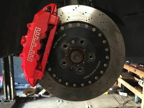

Passen die Phaeton-Teile auch bei einer 380x34 Scheibe ?
Macht das überhaupt Sinn ?
Hmm... die Bleche sind für die 365mm Anlage mit 8 Kolbensattel und noch ein Stück größer wie die Scheibe. Die 7,5mm im Radius werden locker abgedeckt und die Luftschaufeln machen auch bei der 380mm Scheibe noch Sinn. Nur sieht es dann nicht mehr ganz nach "Original" aus.
Ich glaube aber, die 380mm Scheibe funktioniert auch gut mit den normalen RS Deckblechen die ja auch Luftlöcher haben ( nur keine Leitbleche ).
Danke - geht nicht um eine Originale, sondern eine MTM-Bremsanlage.
380x34er Scheiben, Brembo 8-Kolben-Sättel, RS6-Belege, Stahlflex und allem
anderen benötigten Zubehör.
Hab ich gerade günstig "geschossen", vor allem inkl. Gutachten ;-)
Bei MTM sind Deckbleche dabei ?
Was ist denn "Günstig" wenn man fragen darf ? MTM lässt sich das Gutachten nämlich sehr gut bezahlen 😉
Gebraucht gekauft ;-)

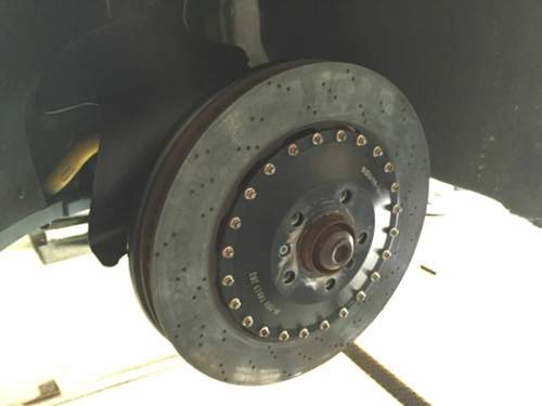

Hat zufällig jemand auf die schnelle ein Bild wie die Phaeton Ankerbleche sitzen müssen ?
Sind uns gerade nicht ganz sicher...
Hmm... mein A6 .. nicht ganz übertragbar auf den S5, aber die Ausrichtung wird klar 🙂
Vielen Dank, Herr Doktor ;-).
Bei mir hat's so leider nicht annähernd gepasst, mussten doch einiges "basteln".
Für den Luftkanal war nur obenrum Platz....
Img-1204
Img-1207
MTM-Bremse 😁😎
Img-1195
Aber läuft ;-)
