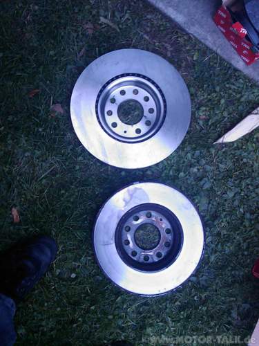

Ein Kollege von mir will seine Bremsanlage vom 140PS TDI (Sportback) auf die vom 170PSigen updaten, da dies ja rel. einfach gehen sollte - Hauptgrund dafür ist, dass er vorne ohnehin neue Scheiben braucht (und er mit Chiptuning liebäugelt) - wahrscheinlich Sandtler.
Jetzt hab ich gelesen, dass man im Grunde nur die Bremsträger tauschen muss - richtig?
Um sicherzugehen, dass die Teilenummer passt wollte ich nochmal hier nachfragen.
Die Nummer die ich rauslesen konnte ist die 1K0 615 125 C.
Wie siehts eigentlich bei den hinteren Scheiben aus? Ist dort ein upgrade auch möglich?
Wenn er die Scheiben umbaut, benötigt er dann noch eine Einzelabnahme von TÜV, oder geht das so?

Hier ein Bild von 288 auf 312er
Image-222

Die 312er variante ist die günstingste, wenn du sowieso neue scheiben brauchst dann kostet das zw. 250 und 300€ mehr, bei ebay sogar weniger, ich hab für die Bremsträger 90€ bezahlt, und die 312 scheiben beim 🙂 kosten um die 50€ mehr als die 288er. tüv muss man mit 60 bis 80 € rechnen.
Für mich hat sich die kleine investition gelohnt, es gibt eine spürbare verbesserung. mit nem chip werde ich noch ne grössere bremsanlage nehmen.

Ja hab ich da ich auch vorne und hinten alles machen musste 😉
Mehrkosten waren genau 180€

Also macht es eurer Erfahrung nach schon Sinn.
Gut zu wissen, werde das so mal weitergeben, danke!

Der TÜV macht mit auch das Leben schwer
Die 312er Bremsanlage will er nur mit einem Gutachten mir eintragen, wenn er sieht das die Bremse schonmal im A3 eingetragen wurde.
Darum die Frage:
Kann mir jemand mit Unterlagen dazu weiterhelfen?
