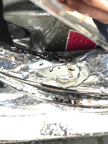

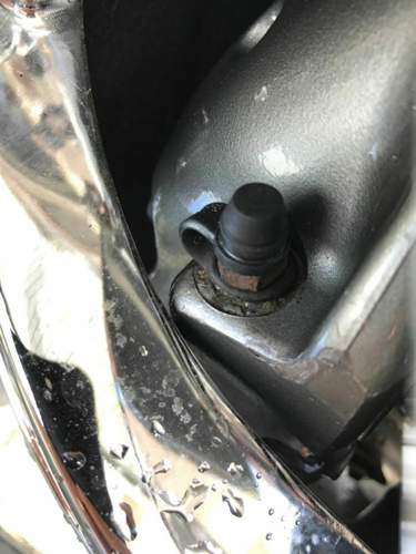

Heute leider Leckage von die Entlüftungsventil von rechtse bremssattel... morgen fruh mal ein neue Entlüftungsventil bestellen beim handler... höfflich is dan alles wieder gut ...
Hallo leute...
Zum erst: die enlüftungsventil is erneut und habe keine leckage mehr 🙂... nur die folgende...

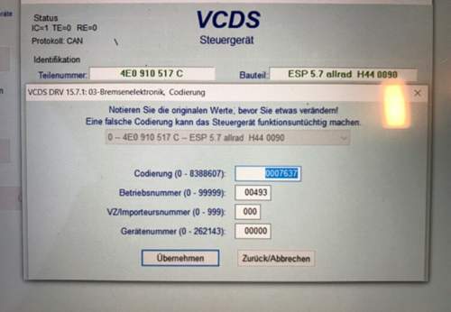

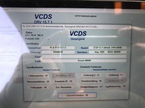

Leider habe ich probleme mit meinem abs/bremsensteuergerat! Ich hatte mein a8 für langere zeit die batterie demontiert.. gestern wieder zuruck montiert und hatte beim zundung gleich sehr viel PIEP PIEP PIEP auf mein tacho... vcds dran: bremsenelektronic fehler:
“Steuergerät falsch codiert”... ich dachte huh, wie is das moglich?! So ich gucke nach mein codierung und siehe das mein komplette codierung gelöscht/verschwunden ist 🙁! Alles is 00000..
Ich hatte glucklich noch ein bilder von mein originale codierung... die habe ich das wie so gemacht:
Codierung 2 für login: 06137
—-> akzeptiert
Dan codierung, erste code:
0007637
Zweite 00493
——> auch akzeptiert...
Dan siehe ich das die codierung drin steht, fehler mit falsche codierung lass sich löschen.... ABER... wenn ich die bremsenelektroniek kanal schliese, bleibt die fehler meldung auf mein acc stehen und wenn ich zuruck gehe nach mein bremsenelektroniek steuergerat, dan sind alle codieren WIEDER GELÖSCHT und alles wieder 00000....
Hab schon 3/4 mall probiert!
Gibt nichts... jeden mall wird es akzeptiert aber doch wird es nach schliesen und zuruck gehen nach bremsenelektroniek alles gelöscht!
Was kann es sein? Hatte ich nicht vorher gehabt so einer probleme! Habe mehrmalls batterie demontiert aber keinen gelöschte codierung gehabt beim bremsen.... 🙁🙁

Deine Batterie hat nicht genug Spannung.
Lade sie richtig voll und probiere es nochmal.
Hatte ein Kumpel vor kurzem auch erst.
@Hoppels18t : dank für dein antwort...
Habe es heute doch geschafft mit die rosstech wiki method 🙂... erst codieren und dan lenkwinkelsensor kalibrieren.. dan geht es und bleibt die codierung drin...
