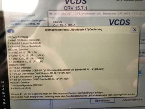

Die Codierung lautet dann:7737
Diese codierung wird nicht akzeptiert!
Wass jetzt 🙁?
Hast du langen oder kurzen Radstand ?
@xenonstar schrieb am 4. Mai 2017 um 14:36:55 Uhr:
Langen
Originale codierung is 7637 aber nur mit keramik umbau muss es nach 7737 aber nicht akzeptiert 🙁
Du musst vorher den login durchführen....

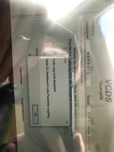

Welche login muss ich durchfuhren? Habe das nicht verstanden...
Login unterscheidet sich nach verbauter Bremsanlage:
Link
Ich schaff es leider nicht 🙁...
Beim codierung 2 (login) geht nicht mit nummer 06737
Aber codieringnummer 06437 beim login wird akzeptiert aber diese ist mein originale bremsen!!
Diese ist fur keramik aber wird nicht akzeptiert! Auch codierung 0007737 beim codierung 1 wird nicht akzeptiert...
Bitte hilfen!!
Was muss ich machen beim codierung 2 (login) und beim codierung 1????
Login geht ohne probleme aber doch wird codierung beim codierung mit 0007737 fur keramik nicht akzeptiert!!

Wollte meine Codierung auch ändern zeigt er auch an aber Codierung nicht akzeptiert.
