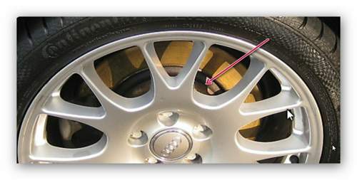

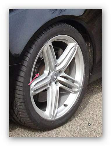

ich habe noch keine Bremsscheibe gesehen die nicht nach einer gewissen Zeit gammelig wird - nicht unbedingt dort wo die Bremsbeläge wirken (das ist nach ein wenig bremsen wieder blank) sondern drumherum werden die alle rostig mit der Zeit. Man müßte schon Bremsenlack drauf machen um das zu verhindern. Ich hänge mal zwei Bildern von original Bremscheiben an wo man sehen kann wie die gammeln....
