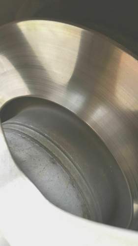

@Atomickeins:
Mit Gammeln meinte ich nicht leicht oberflächlichen Rostansatz sondern z.B. grobe Abplatzer...
Bei mir schauen die vorderen ATE-Scheiben nach über einem Jahr so aus....
2016-01-09-14-59-23
@Tillum:
die Bremsscheiben sehen in Tat noch super aus, da kann man nicht meckern wenn die schon 1 Jahr verbaut sind 🙂
Und das ganz ohne Melkfett *lol*
