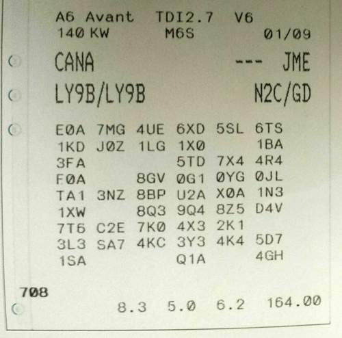

...bestelle unbedingt nach dem Ausstattungsaufkleber im Serviceheft....8. Zeile von(ganz)oben ,3. Stelle -Bremsen vorne....8.Zeile ,1.Stelle -Bremsen hinten....gibt komplette Sätze...bestelle nichts billiges!......entweder Original oder Brembo-meine Empfehlungen....

Hi Julian,
Das klappt schon:
Mit diesen PR-codes (enthält die verbauten Ausstattungen) auf dem Aufkleber im Serviceheft kann man quasi gar nicht die falschen Teile bestellen.
Wenn ich mich recht erinnere waren das bei meinem Dicken 2.7TDI facelift 4F: "1KD" und "1LG".
Hast Du VCDS zu Verfügung?
Wenn nicht kannst Dir in einer Liste im Forum den Nächstgelegenen raussuchen und mal anfragen.
Aus welcher Ecke kommst Du?
