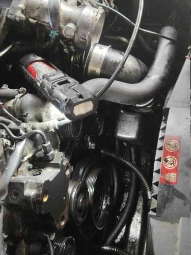

Erstes Bild ganz unten der Schlauch und es ist alles ziemlich verdreckt/verölt. Öl wird er nachgießen (Getriebeöl, so wie ich es verstanden habe). Weil er nach Öl fragte und ich ihm erst mal normales Motoröl in die Hand drücken wollte 🙂
Schlauch ist aber definitiv angerissen gewesen, hatte er mir auch noch gezeigt, zunächst hatte er den falschen Schlauch demontiert weil er dachte dieser wäre der schuldige, er war aber nur völlig verdreckt.

Ja das ist die Vor oder Rücklaufleitung zum Ölkühler des Automatkgetriebe. Daher auch das Problem mit dem Schalten.
Ohne oder zu wenig Öl im Getriebe . Da wird einiges fehlen , daß siehst du aber auch .
Geräuschkapseln alle abbauen und gut reinigen , steht der in ner freien Werkstatt? Vielleicht können die das da machen . In ner Waschbox gibt es Ärger . Irgendwie muss das sauber .

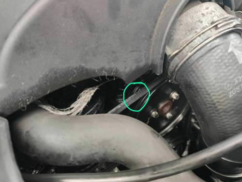

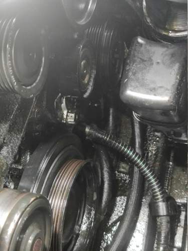

Ja steht in Flensburg Harisslee ( https://www.kfz-meisterbetrieb-harrislee.de/ ) war das nächste was ich erreichen konnte. Wegen dem Riemen werde ich Ihn mal darauf ansprechen, wenn er es nicht bis Montag noch besorgen kann lass ich dann den Satz (so wie du es sagst) bei meiner Werkstatt in HH machen.
Hab nochmal zwei weitere Bilder angehängt, da Sieht man einmal den halb aufgelösen Riemen und die Beschädigungen auf der rechten Seite
