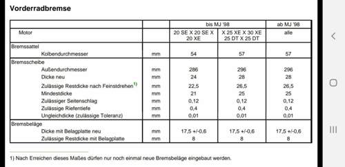

Dann schau mal z.b. hier
Hundertstel hast du bei Passungen und nicht bei Bremsscheiben...
Screenshot-20190308-162814-drive
@Black-US-Golf3 schrieb am 09. März 2019 um 07:29:17 Uhr:
Jetzt muss ich Bernd ausnahmsweise in Schitz nehmen.
Die Toleranz bei Ungleichdicke beträgt in deinem Beispiel 0,01mm das ist für mich genau ein hundertstel mm.
Und der zulässige Seitenschlag 0,12 mm, also 12 hundertstel.
Obwohl seine Angaben von 0.025mm schon im tausendstel Bereich liegen und damit auch nicht ganz korrekt...

Dann habe ich vielleicht was überlesen. Dachte es geht hier um den Seitenschlag und nicht um die Parallelität der Bremsscheiben.
Denn die ist ja selten schuld an Bremsflattern. In sehr vielen Fällen ist es der Seitenschlag. Entweder durch unsaubere Montage oder Hitze.
Bei einem Seitenschlag von 30 Teilstrichen auf der Messuhr, also 0,3mm würde ich keine Bremsscheibe mehr einbauen, bis 3 Teilstriche, also 0,03mm ist das alles noch im tragbaren Rahmen.

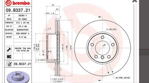

Die Reibfläche so ner Bremsscheibe ist in der Herstellung schon mit 0,05mm Planlauf toleriert. Wie soll das durch den Einbau denn besser werden? 🙄
@rommulaner schrieb am 9. März 2019 um 09:37:11 Uhr:
