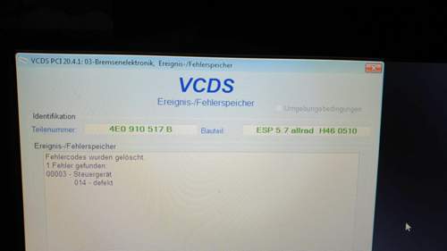

Sehr geeherte Audi Fahrer,hab an meinem A8 die Bremsen getauscht vorne sowie auch hinten. Die Kontrolleuchte für Bremsbelag vorne wurde für einige Zeit erlöschen im Tachodisplay. Jetzt ist die Anzeige wieder am leuchten obwohl ich die Bremsbeläge ausgetauscht hab. Das zweite Problem ist, wenn ich die Fehler auslesen tuh per VCD kommen mir einige Fehler entgegen die mit der Bremselektronik angeblich zusammen hängen...Die ich auch nicht löschen kann... wenn ich auch auf das einzelne Fehler draufgehe,zeig er mir an das das Steuergerät der Bremselektronik defekt sei.. und kein Signal zum Steuergerät bestehe... Ich hab schon alle Sicherungen nachgeschaut,aber die sind alle in Ordnung.... Liegt es tatsächlich am Steuergerät...?????? wer hatte schon so ein Problem gehabt von euch ???? Bitte um jede Hilfe und Antwort... Wo sitzt das Steuergerät und wie teuer ist der...?????? Kann man ihn irgendwie testen ?????
Danke allen im vorraus...

Als Erstes poste mal den Fehlerspeicher des STG 03.
Wie hast Du die Bremsbeläge hinten ersetzt und die Bremsbelagdicke eingegeben?
Ist da evtl. der Fehler 014, STG. defekt?
Das ABS-STG zu ersetzen ist ein "Traum", aber lass das mal und poste erstmal den Autoscan vom VCDS, alles andere ist hier Glaskugel und Kaffeesatz lesen.. Da helfen auch die vielen ????? vorerst nicht weiter 😉
Nochmal: Poste zuerst den Autoscan des Fehlerspeichers hier rein.

Du musst nicht zum Freundlichen, denn der Fehler 014-STG defekt ist ein reiner Softwarefehler, mit welchem hier viele rumfahren. Am Anfang kann man den noch löschen, irgendwann bleibt er drin. Solange ABS, ESP etc. alles funktioniert, einfach ignorieren.
Audi verkauft Dir schneller ein neues STG bevor Du weisst was wirklich los ist. Der Spass kostet dann über 1'000 Euro...
Es kann auch ein Stellmotor für die EPB hinten sein oder ein defektes Belagskabel vorne, oder ein Kabelbruch.... Alles Spekulation die uns nicht weiterbringen.

So ds sind die Fehler aus dem Fehlerspeicher. Die ich nicht wegbekommen kann...
Ja da ist der typische 014 - Fehler, den man leider nicht beheben kann mittels anderem SW-Stand...
Ich würde mal die Batterie für 15 Minuten abhängen (bis Warnblinkschalter aufgehört hat leicht zu glimmen = Busruhe erreicht), dann nochmal rein in die einzelnen STG und die Fehler löschen (da kommen neue dazu wegen der Batterie). Viele Fehler mit dem STG 03 sind sporadisch, sollten sich also löschen lassen. Der Lenkwinkelsensor erlischt nach 100m Fahrt, dann kannst Du auch diesen Fehler löschen (bleibt bis dahin gespeichert).
Es wird weiterhin im 53 angezeigt "verschlissene Bremsbeläge". Hier würde ich noch einmal eine Grundeinstellung machen und die Belagstärke noch einmal neu eingeben.
Die Fehler würde ich in den einzelnen STG löschen, nicht über den Autoscan und dann "alle löschen".
Vielleicht hast Du Glück und kannst im STG 03 den Fehler noch mal löschen, ansonsten ignorier ihn wenn alles andere funktioniert.
WICHTIG: Es ist immer mit Risiko verbunden, wenn man in STG Funktionen aktiviert und nicht genau weiss was man da aktiviert. Dasselbe gilt z.B. auch für eine Grundeinstellung der Stellmotoren der Klimaautomatik, wenn ein Stellmotor defekt ist. Dann bekommt man die Grundeinstellung oft nicht mehr hin und hat die entsprechenden Fehler im Speicher.
VCDS nur da bedienen, wo man sich auskennt bzw. sich vorher genau erkundigt hat, ansonsten kann man schon mal Lehrgeld bezahlen.
Ich mach von jedem Wagen einen "Eingangs-Autoscan" bevor irgend etwas gelöscht oder geändert wird.
Und zum Schluss noch einen "Ausgangs-Autoscan" mit den neuen Codierungen. Diese schicke ich dem Besitzer dann per Mail nach, so kann ich später rasch wieder reagieren, sollte Audi oder andere 🙂 mal etwas verändern.
Viel Glück und halt uns auf dem Laufenden 😉

Danke Rene... hab gestern Abend noch fast alle Fehler einzeln löschen können. mit den verschliessenen Bremsbelägen hinten werde ich auch schon mal fertig sein... Da hab ich mich erkundigt, es geht wohl nach der zeit weg der Fehler. muss bißchen fahren damit... danach nochmal versuchen den Fehler zu beseitigen..
Jetzt hab ich noch das Problem, das die Leuchte für die vorderen Bremsbeläge bei mir im Tacho leuchtet,obwohl ich neue Bremsbeläge eingebaut hab. Kann es sein das es mit den anderen Fehlern davor was zutun hat..???? Wegen Bremselektronik was wir hier die ganze Zeit besprochen haben..????
