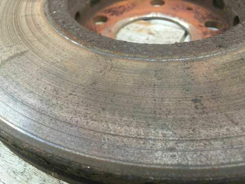

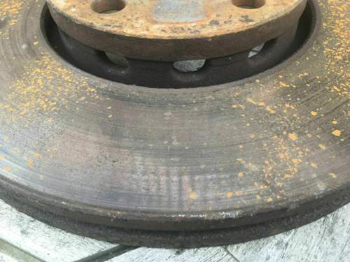

@BC107 schrieb am 15. Mai 2021 um 23:34:10 Uhr:
Also, meine Scheiben sahen besser aus, dennoch wurde das Tragbild beim Dekra neulich bemängelt (Niedersachsen, Nähe Braunschweig).
Hinten sitzen die Lagerschalen in den Scheiben. Kann man auch fertig eingesetzt kaufen. Selber einsetzen ist auch kein Problem, sollte man vorher schon mal gemacht haben. Genauso wie das richtige Einstellen des Radlagerspiels. Und das Zurückdrehen der Bremskolben. Und das Lösen und wieder Aufschrumpfen der ABS Räder. Also kurz, für Anfänger nicht zu Empfehlen.
Zu Dekra gehe ich nie wieder; deutlich teuerer als der TÜV, und es wurden sachen beanstandet, die überhaupt nicht defekt waren. womit ich nicht sagen will, das (manche ) TÜV Prüfer besser sind.
Die Radlager sind wohl nur beim Nicht-quattro in den scheiben hinten integriert.
Der ABS Ring geht auch ohne erhitzen runter, würde da aber neue nehmen, oder eben alles fertig montiert,
nur sind da die radlager nicht unbedingt hochwertig.
@audijunge: Ich frage mich, ob die Rostränder nur durch durchs handbremsen wieder weggehen....
Versuchen kannst du es ja, das kostet ja nichts.
Das mit den Tragbild-Beanstandungen nervt mich beim Dekra mittlerweile auch gewaltig. Egal mit welchem Auto ich vorfahre, immer dieselbe Leier. Ist halt bequem, der Dekra in Peine ist quasi um die Ecke.
Anbei die Scheiben von meinem A4, lagen nach den Ausbau letzte Woche kurz im Regen, deshalb die Rostpunkte.
Abrieb ca 1mm.
A4 Tragbild Beanstandung Dekra

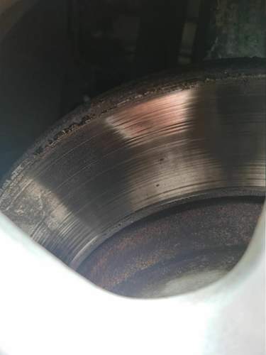

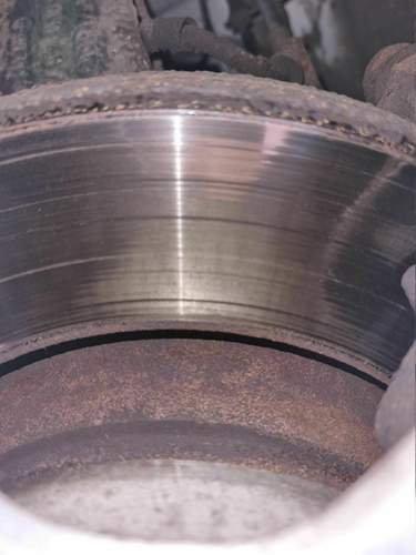

HAllo,
da ich die bremsen wechsle, vorher mal eine kurze Frage:
an den rändern hat sich vorne seitlich ein ca 5 mm breiter Rostrand gebildet, hinten ist es bei den 2 jahre neuen scheiben ca. 1 cm.
Kann es sein, dass die Beläge überhaupt nicht soweit bis an den rand dranngehen ?
Es sind natürlich genau die passenden.
Kann man evtl andere Beläge nehmen, die bis zum Rand gehen, und welche wären das ?
Bei anderen Autos sehe ich teils blitzblanke scheiben bis zum Rand, gestern zb ein A3 S4 o-ä. mit extra großen Scheiben.
meine scheibendurchmesser sind vorne 280 mm belüftet,
hinten 245 mm .
Danke und Grüße !
