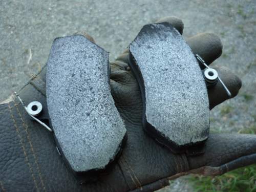

Verglaste Bremsbeläge kann man an sich recht gut erkennen. Zum einen an einer deutlich verminderten Bremswirkung, zum anderen wenn es beim Bremsen quietscht. Optisch können Verfärbungen zu erkennen sein und die Reflexion von Licht nimmt zu. Der Reibbelag hat eine glatte, poliert aussehende harte Oberfläche die den Lichteinfall reflektiert und einer Glasfläche ähnelt. Dieser Mangel tritt in der Regel meistens bei neuen Bremsbelägen mit geringer Laufzeit auf. Ursache ist meist das falsche Einbremsen oder ein klemmender Bremssattel.
Weitere Schadenbilder wären z.b
Thermische Überlastung des Bremsbelages und Hitzerisse in der Bremsscheibe.
Der Bremsbelag wurde hier durch Überhitzung beschädigt. Bindemittel im Belag wurden zerstört und das Belagmaterial zerbricht. Die Oberfläche ist porös und teilweise glasig. Der Reibring der Bremsscheibe hat vertikale, vom Rand zum Scheibentopf durchgehend verlaufende Risse. Manchmal noch Unsichtbar und erst im laufe der Zeit werden sie sichtbar.

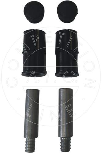

Generell mitwechseln sollte man -> Führungsbolzen und Gummihüllen ( Gummihüllen sollten im neuen Sattel montiert sein. )

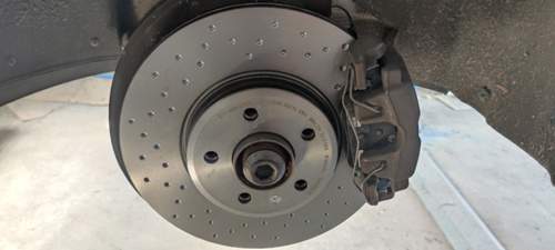

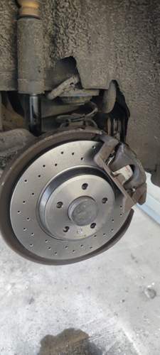

Hab mal 2 Bilder angehangen wie das aussehen könnte. HA erkennt man eindeutig auch neues Federmaterial an der HA.
Neu
Neu1
Die Führungsbolzen werden leider oft vernachlässigt!
Gerade überstrapaziertes Fett sorgt dort nicht selten zum hängen.

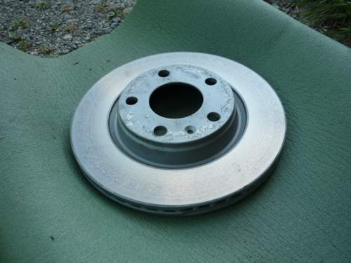

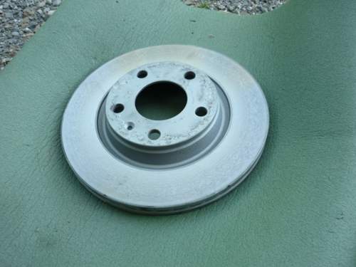

Habe übrigens lackierte Ate scheiben in der verklebten Verpackung von Ebay genommen; komischerweise steht auf den Scheiben jedoch garnichts drauf; .... normal ?
ATE hat grundsätzlich eine Prägung auf seinen Scheiben.
Wenn nicht, könnten es sich durchaus um Plagiate handeln.
Ein Indiz ist in der Regel der Preis. Wenn jener die 20% Marke vom Durchschnitt unterbietet, dann sollte man sich gedanken machen warum das so ist.

Hier mal ein paar Bilder.
Die Scheibe scheint plan zu sein.
Was meint ihr, ist das schon überhitzt bzw. verglast ?
ps. ist doch ne Ate prägung drauf

ATE hat eine Verpackung mit einem Siegel und man kann eine Online Echtheitsprüfung machen.
möglicherweise eine Fälschung.
Wenns gestunken hat ist es definitiv nicht sehr gut.
Bissl Geruch beim "Einbremsen" ist ok aber Stinken sollte es definitiv nicht.
Dann kanns schon verglast sein.
Deine Steine sehen leicht aus wie Thermisch überhitzt.
Obs am Foto liegt oder Reflexionen keine Ahnung.
Man sieht auch 2 leicht Farbliche Absätze an der einen Scheibe. Auch hier ohne in der Hand zu halten keine Ferndiagnose.
