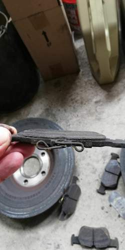

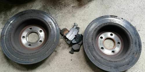

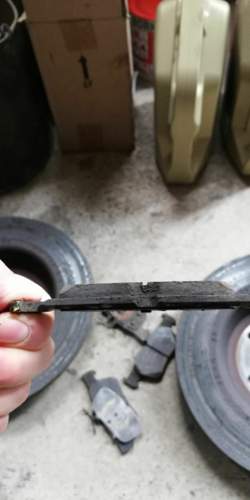

So Freunde,
Ich habe meine Bremsen hinten auch machen lassen.
Was soll ich sagen?
Die Bilder sprechen für sich.
Habe keine 30.000km auf der Uhr und fahre so 10.000km im Jahr.
Ich bin Mittelprächtig enttäuscht.
So wäre ich nicht durch den ERSTEN! TÜV gekommen.
Das habe ich noch nicht erlebt.
Von innen sehen die Bremsen noch viel schlimmer aus als von außen.
Das ganze jammeren hilft nichts, es muss gemacht werden.
Was mich ärgert ist, dass von Ford gesagt wird, das es alleine meine Schuld ist und Ford keine Kulanz für die Bremsen gibt, für Autos die älter als 1 Jahr und mehr als 30.000km runter haben.
Ich sehe hier ein komplettes versagen der Konstruktöre für diese Fahrzeugeteile.
Es gibt auch keine Warnung vom Auto für den Verschleiß der Bremsen.
Mal sehen wie lange die Brembobremsen jetzt halten.
MfG Benny
Naja, nicht jedes Auto hat nen Verschleißanzeiger und wenn man ehrlich ist kann man sich das bei jedem Reifenwechsel auch mal im Detail selber ansehen. Je nach Felge braucht man dafür ja nicht mal das Rad demontieren.
Deswegen habe ich sie auch wechseln lassen, weil ich das Dilemma schon kommen sehen habe.
Das die Klötze sich so ungleichmäßig abgebremst haben und die Scheiben von innen so schlecht aussehen, hat mich trotzdem überrascht.
Was die Bremsen angeht, hat sich Ford wahrlich nicht mit Ruhm bekleckert. Noch schlimmer ist, dass man diesen Mist seit Jahren verbaut. Und ich bin mir sicher, dass Ford bestens bestens Bescheid weiß. Jedes Zubehör Material scheint besser zu sein, als die Originalteile. Den zuständigen Chef-Einkäufer würde ich fristlos entlassen.
