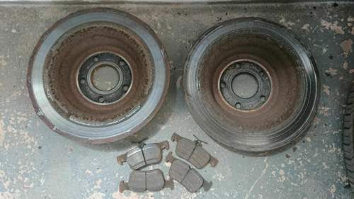

So heute endlich mal die hinteren Bremsen getauscht und es war auch bitter nötig 😛 30000km und so kaputt. Ich kann nur jedem raten wenn die Scheiben auf der Außenseite schlecht aussehen, auf der Innenseite, sehen sie noch viel schlechter aus. Wechselt sie
Bedauerliche Einzelfälle

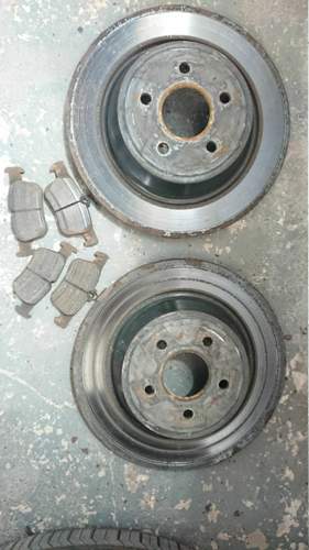

Oha so sahen meine nicht aus...bist du wenig Autobahn gefahren?
Das kommt wirklich von zu wenig bremsen. Beim Kuga meiner Frau sehen die hinteren Bremsscheiben ähnlich aus. Sie fährt nie Autobahn. Bei meinem Kuga sehen die Scheiben hinten noch blank aus. Ich bremse auch mal hart von 180 runter. Also schonend fahren ist nicht immer nur gut.
Sahen bei mir ähnlich nach 35.000KM aus. Direkt durch den 1. TÜV gefallen.
Die untere Gleithülse waren beide mit Rost belegt und hatten kaum eine Gleitfähigkeit. Vermute das die Gummikappe nicht sonderlich gut abdichtet.
Beim Edge meiner Eltern mit 1200KM genau das gleiche, Ford hat gratis die Bremsen getauscht.
Ich fahre sehr wenig Autobahn bin aber sonst zügig unterwegs und bremse nicht schonend. Ich denke da eher an schlechte Qualität. Mein Kumpel auch Kuga waren sie bei 20000 komplett fertig. Hatte das zuvor bei keinem meiner Autos

Was sind das bloß für bremsen ,ich habe erst 15000km runter aber schön sehen die scheiben auch nicht aus. Normal müssten die glänzen.beim focus 1.6tivct habe ich nach 80000km gewechselt

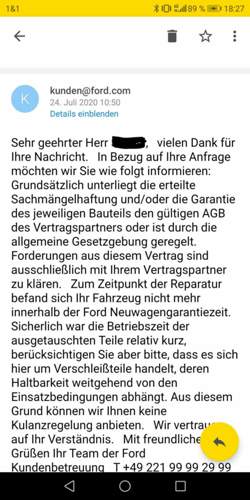

Bei meinem Kuga Bj. 2018 sehen die hinteren Bremsscheiben auch so aus wie bei micteil.
Ich wollte schon seit längerem mal Ford anschreiben, habe es bis jetzt aber noch nicht geschafft.
Mich würde mal interessieren ob schon einer von euch sich direkt an Ford gewandt hat.
Das ist ja garantiert ein Sicherheitsmangel aufgrund Werksfehler. Ford muss doch eine Betriebserlaubnis beim KBA beantragt haben. Ich kann mir nicht vorstellen das dort sicherheitsrelevante Baugruppen wie zum Beispiel die Bremsanlage nicht Mindestanforderungen entsprechen müssen.
Wenn eine Bremse nur auf 2 Drittel der Bremsfläche abbremst, dann geht das zu Lasten des Bremsweges . Dieser verlängert sich ja mit Sicherheit. Und der kann über Leben oder Tod entscheidend sein. Es wird ja kein Hersteller Bremsscheiben einbauen und die gleich zu groß montieren, weil er sich schon bei Bau sagt, die bremst ja sowieso später nur auf 2 Drittel. Ich gehe davon aus, dass die Größe der Bremsanlage auf den Kuga abgestimmt ist um das Fahrzeug optimal zum stehen zu bringen.

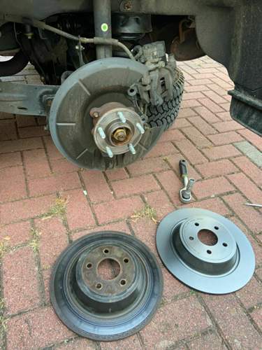

Servus,
habe meine hinteren Bremsscheiben nun selber getauscht, nachdem mir mein „🙂“ 650€ abknüpfen wollte...
Materialkosten beliefen sich auf 130€, Arbeitszeit auf 60min.
In dem Zuge habe ich noch die Hinterachse gereinigt und konserviert...
Ach so, vielleicht ist es noch von Interesse, dass mein Kfz. circa 56000km auf der Uhr hat.
Schönen Tag
Moin,die Scheibe sieht ja schlimm aus und das nur bei 56000
