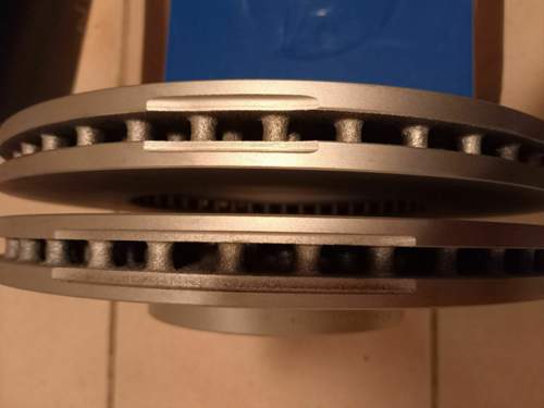

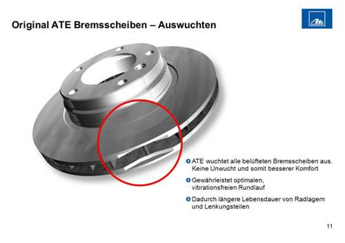

Ich habe heute Bremsscheiben für vorne von ATE per Post bekommen. Ist es normal, dass am Rand der Bremsscheiben so Fräsungen sind, die bei den beiden Bremsscheiben unterschiedlich lang sind? Sind die zur Auswuchtung? Habe neue Scheiben so eine Unwucht, dass da soviel und auch unterschiedlich viel herausgefräst werden muss?
Also meine Ate Scheiben für Vorne, die ich am Samstag gewechselt habe haben am Rand keine Fräsungen
Jo, Standart-Bremsscheiben sind aus Grauguss. Das Gussverfahren ist mit Ungenauigkeiten behaftet, zumal der Gussrohling mechanisch bearbeitet wird ( Plandrehen, Bohren, etc.). Bei den Gewicht von Gussscheiben sorgen Unwuchten für alles was man nicht haben will, wie z.B. Zittern in der Lenkung, Verschleiß im Antriebsbereich.
Also alles im grünen Bereich.
Hier sieht man die unterschiedlichen Fräsungen.

Hab da was gefunden
Na dann ist ja alles gut.
