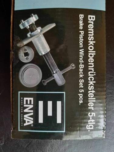

Vorne ist es einfacher. Das mit dem zurück drücken des Bremskolben muss ich wohl ausprobieren. Es gibt da doch in dem Werkzeug so zwei Nasen. Wird da nicht automatisch gedreht, wenn ich an dem Werkzeug drehe? So wie beim Korkenzieher.
Nix drehen, nur drücken, einfach oberhalb an den Bremsbelag aufnahmen den Kolben zurück schieben. Easy
Also mit der Hand? Ohne Werkzeug?
Vorne hatte ich das auf dem Foto benutzt.
Grosser Schraubenzieher und vorsichtig zurück drücken fertig.
Ok. Danke!
Also mit dem Griff des Schraubenziehers drücken?
Nein, den Schraubenzieher zwischen die Belagaufnahme und dann damit hebeln. Schon mal Belege gewechselt, dann hast du ggf auch die Beläge etwas auseinandergedrückt, in diesem Fall drückst du weiter biscder Kolben hinten ist.
Ach so. Super Idee. Einfach drücken, wenn die alten Beläge und Scheiben noch dran sind, bis es nicht mehr weiter geht.

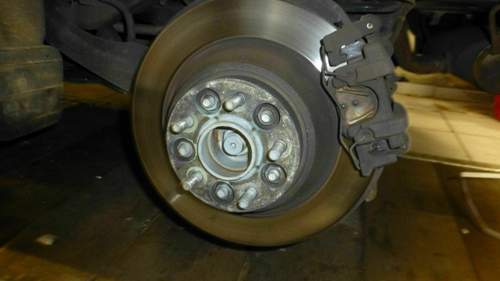

heute auf Winterräder gewechselt und da wollte ich Euch mal zeigen wie die Textar nach 1,5 Jahren aussehen.
Kein Vergleich gegenüber den Werksseitig verbauten Bremsscheiben nach der Zeit/Laufzeit.
Ich persönlich glaube nicht an den "Mythos" dass es ein generelles Problem durch die elektrische Handbremse ist bei den Werkseitig verbauten 🙄 .... dann müssten die Textar ja nun auch erste "Anzeichen" wie die Werkseitigen zeigen 😎.
1,5 Jahre alte Textar
