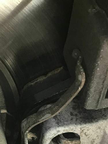

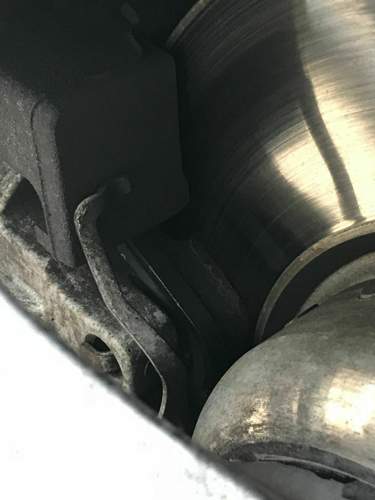

Habe auch dieses schabende Geräusch.
Ich habe an den Klötzen Öl entdeckt, habt ihr das auch?
Ich glaube das war nicht immer so hmm.....
Service laut Bordcomputer:
Vorne 110tsd km - finde ich übertrieben o.O
Hinten 55tsd km
Img-5204
Img-5205
