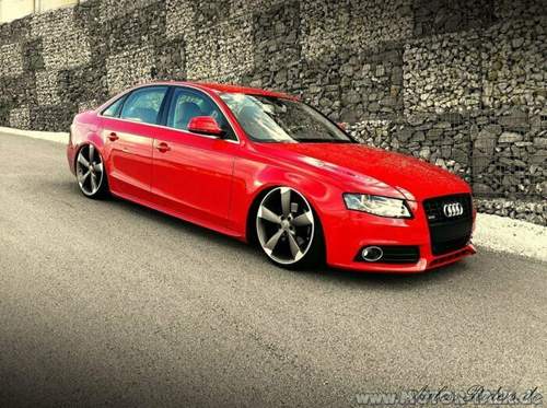

Original geschrieben von nightwolf2801
Nabe ... passt nicht, OK.
ET mit Platten.
Will aber keine 😁
Felgen sollen ja im Radhaus bleiben !! 😎
297056-138111552946080-100002417079330-213967-3941245-n
