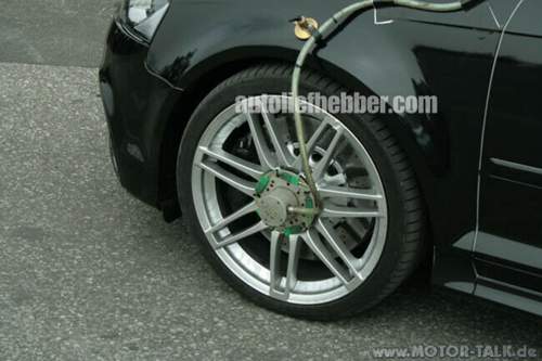

Scheinbar werden die Bremsen auch in den RS3 übernommen !🙂
Img-2538-kopie
Img-2540-kopie
Original geschrieben von brave dave
@Pete Mitchell: Wenn die Wasserpumpe hinüber ist bzw. nur partiell ihren Dienst verrichtet....kann das nicht zu erheblichen Folgeschäden führen? So wie ich das verstanden habe hat Audi das Problem bei Dir erkannt, lässt Dich aber trotzdem damit weiter fahren? 😕
Das habe ich genauso verstanden wie Du und verstehe auch nicht, warum keiner sagt "sofort rechts ran fahren und stehen bleiben". Die Frage hatte der_Horst ja auch schon mal gestellt, offiziell ist die Wasserpumpe zwar auszutauschen, aber dies ist wohl nicht so dringlich, dass man damit nicht noch eine Zeitlang fahren könnte.
Warum auch nicht, an sich ist die Technik ja i.O., ist ja eher ein Problem der Belüftung und Kühlung.

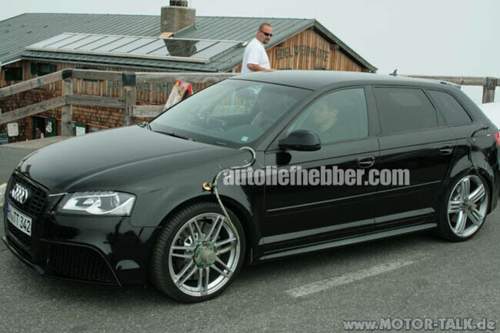

...im ersten Moment dachte ich beim zweiten Bild "alter Schwede, was haben die fürn Spoiler hinten drauf gebaut"...auf den zweiten Blick wars dann doch nur der Zaun...😁
Sind das Schalldämpfer gegen quietschende Bremsen da auf den Nabendeckeln ??? Sieht stylisch aus gibt's schon Teilenummern dazu ;-)
....stehen schon im Konfigurator, kosten schlappe 2000,- Eus Aufpreis 😁
