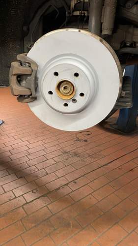

Ich habe mich jetzt für knapp 500€ einmal komplett über Lebmann24 eingedeckt. Sollte von der Qualität her hoffentlich passen. Bosch Bremsbeläge und Zimmermann Bremsscheiben scheinen mir eine vernünftige Lösung zu sein.
Bild #211551462
Hoffentlich hast Du mit den Zimmermann Scheiben Glück. Ich hatte 3 Sätze hintereinander (inklusive Ersatz für reklamierte) mit Seitenschlag nicht unter 0,1 mm. Seitdem nehme ich nur noch originale.
@hhtoprakhh schrieb am 7. Juni 2025 um 10:18:40 Uhr:
Ich hab zwar keine Erfahrungswerte für Zimmermann-Bremsscheiben, aber vernünftiger wäre es gewesen, Bosch-Beläge mit Bosch-Scheiben zu kaufen (oder noch besser originale Scheiben). Bei daparto kannst du die entsprechende Scheibe auch herausfinden, wenn die Schlüsselnummer angegeben wird.

ich habe heute früh wie angekündigt rundherum neue Bremsscheiben von Zimmermann und Bremsbeläge von Bosch montieren lassen. Materialkosten lagen über Leebmann24 bei ca. 500,- € (mit allem Zubehör).
Ich bin jetzt bereits 80 km (Autobahn & Stadtverkehr) gefahren und bin über das Bremsverhalten bzw. die Bremsleistung zufrieden. Ehrlicherweise kann ich keine Nachteile/Vorteile zu den Originalteilen feststellen.
Ich kann gerne, falls gewünscht, nach 1000-2000 km erneut Feedback geben. Nach jetzigem Stand, alles richtig gemacht und viel Geld gespart! Ich hatte mir bei einem freien BMW Spezialisten in Hamburg ein Kostenvoranschlag geben lassen. Dort hätte ich ca. 1.800,-€ bezahlen müssen. Bei der BMW-Niederlassung wären es sicher nochmal +20% mehr gewesen.
