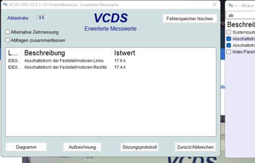

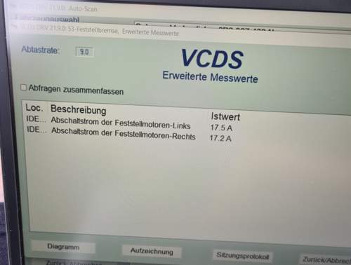

Funktionstest machen und die Stromwerte anschauen. Der "Endanschlag" der Parkbremse wird alleinig über die Stromaufnahme der Motoren bestimmt. Bei 5-6 Ampere Stromaufnahme der Motoren gilt die Parkbremse als angezogen. Wenn die Werte darunter liegen ist was faul.
[Von Motor-Talk aus dem Thema 'Nach Bremsenwechsel verminderte Parkbremsleistung' überführt.]
Also dafür dass die bei 5-6A geschlossen sind erscheint mir das etwas viel. Aber komischerweise halten sie jetzt, bekomm ihn nicht mehr bewegt bei gezogener EPB.

Hatte Hinten Links vor paar Monaten den Sattel Ersetzt da TÜV Bemängelte das Rad nicht fei dreht,...im Herbst beim Räderwechsel war noch alles i.O.
Abschaltstrom eigentlich wie bei deinem...
