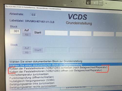

habe morgen vor meine Bremsen hinten zu wechseln.
Jedoch ist hinten ja die Elektrische Parkbremse. Weiss einer wie ich vorzugehen habe, auch mit VCDS damit ich die Bremsen tauschen kann.?
Bin für jede hilfreiche antwort Dankbar.
@ ImSturm
Die Sache ist ganz einfach.
Ausbau:
Fahrzeug gegen wegrollen sichern und Parkbremse lösen.
- Diagnoseinterface anschließen und Zündung einschalten.
- Steuergerät 53 Elektronische Parkbremse anwählen und über die Grundeinstellung (04) den Kanal
007 auswählen (die Verstelleinrichtung fährt zurück, Kolben öffnen). Hingegen anders lautender Aussagen, fährt der
eigentliche Bremskolben nicht mit zurück und muss mit separatem Werkzeug zurückgedrückt werden
(der Kolben sollte dabei nicht gedreht sondern nur gedrückt werden, da sonst am Ende der
Bremskolben den elektrischen Versteller verdrehen kann, wenn dieser an den Anschlag kommt).
- Diagnose beenden und Interface abziehen sowie Zündung ausschalten.
- Bremse wechseln und Anzugsdrehmomente beachten.
Einbau:
Bremsscheibe an Radnabe 5 Nm
Sattelträger an Achsgehäuse 100 Nm + 90° weiter drehen (neue Schrauben verwenden da Dehnschrauben)
Bremssattel an Sattelträger 35 Nm
Alufelgen 120 Nm
- Diagnoseinterface anklemmen Zündung einschalten
- Steuergerät 53 Elektronische Parkbremse anwählen und über die Grundeinstellung (04) den Kanal 006 auswählen (die Verstelleinrichtung fährt zu, Kolben schließen)
- Grundeinstellung verlassen und Parkbremse per Schalter anziehen.
- Jetzt noch mal Fehlerspeicher des ABS 03 prüfen und Fehler löschen.
Gruß hoermann

Das habe ich bereits ausprobiert - Leider gibts die Meldung "Fehler Block 007 nicht verfügbar"
S. Screenshot
[Von Motor-Talk aus dem Thema 'VCDS: Bremszylinder hinten zurückstellen? Dringend!' überführt.]
Habe gerade bei meinem B8 nochmals einen Belagwechsel mit VCDS simuliert und geschaut, ob und wann der Fehler auftritt...!
Bin nicht in den Belagwechsel-Modus rein gekommen, weil die EPB aktiv, also angezogen war...da kam der Fehler!!
Man kommt also problemlos in die Grundeinstellung vom STG 53 - Feststellbremse für den Belagwechsel, wenn die EPB nicht angezogen ist, also die Bremsen frei sind.
Wenn man sich in diesem Belagwechsel-Modus befindet, blinkt auch im KI das rote Bremsensymbol und auch die rote LED am EPB-Schalter...auch wenn die Zündung aus ist. Die Zündung muss nicht während des Belagwechsels an sein.
Also ganz in Ruhe den Wechsel durchführen, Zündung wieder anmachen und in der Grundeinstellung auf "Kolben der Feststellmotoren schließen" gehen ;-) !
Es wird aber empfohlen, ein Ladegerät zur Erhaltungsladung an die Batterie anzuhängen. Ist aber nicht zwingend notwendig.
VCDS EPB Belagswechsel Modus
steht m.W. auch so im Rep. Leitfaden...
...dann sollte die Batterie aber tipi topi sein und voll. Und trotzdem hätte ich dann immer noch ein schlechtes Gefühl...die Motoren ziehen schon gut Saft beim Fahren - und das Stg bzw. die Motoren haben wohl bei Unterspannung Probleme...
Ja, das ist richtig...auf der sicheren Seite ist man mit dem Anschluss von einem Ladegerät (SUPPLY -Modus)!
Ich hatte die Bremse hinten schon mindestens 5 mal offen und demnächst wieder. Ich hatte dafür noch nie ein Ladegerät dran. Auto abstellen, Feststellbremse offen lassen, Bremskolben zurückfahren, Zündung aus, Bremse wechseln oder reinigen, Bremskolben zurückfahren und ggf. Funktionstest der Feststellbremse und das war es. Das sollte jede Batterie locker schaffen, die Motoren fahren doch nur ein paar Sekunden.
