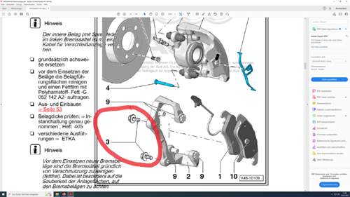

Hab ja die 1LT Bremse und eben im Leitfaden gesehen ich muss vorne wie hinten die selbstsichernde Schraube vom Bremsträger an Radlagergehäuse ersetzen.
Heb jetzt:
2x N 91041702 (hinten 100NM+90°)
2x N 91126801 (hinten 100NM+90°)
4x N 91147601 (30NM vorne)
Bei den hinteren Belägen waren 4 Schrauben mit Sicherungslack dabei, bei den vorderen nicht...
Ich tippe mal auf grund der länge dass dies die 35NM ausm Leitfaden Seite 67 #4 sind?
Also fehlen mir die selbstsichernden für vorne...Hast du da ne TN??? (Seite 47 #3)
#4 müsste ja die N 91147601 sein.
Bzw warum muss man bei der 1LT Bremse diese nicht tauschen? Finde zu der Aussage nix im Leitfaden

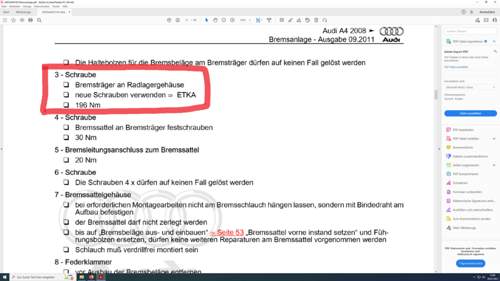

Die großen vorderen Schrauben N 911 476 01 für den Sattelträger bekommen 190Nm, deshalb könnte man diese wieder benutzen, wenn die noch in Ordnung sind. Die von Dir beschrieben Schrauben mit Sicherungslack, sind für den Sattel an den Träger der Hinterachse und werden mit besagten 35Nm angezogen, die ziehe ich immer nur nach Gefühl an. Der Bremssattel der Vorderachse 1LT ist anders befestigt, als der der Hinterachse, dort gibt es keine Schrauben, sondern der Sattel schwimmt (also kann sich frei hin und her bewegen) auf zwei Führungsbolzen (7er Inbus) je Seite. Diese Bolzen werden wieder verwendet und mit 30Nm angezogen (mache ich auch nach Gefühl).
Wir reden glaub ich aneinander vorbei. Ich reden von den Schrauben die den Sattelträger am Radlager fixieren.
Reparaturleitfaden A005A400100: Seite 47 #3 diese Schrauben sind zu ersetzen und mit 196NM anzuziehen
#4 müsste die TN: N 91147601 haben und bekommt nur 30NM vorne oder ist bei #4 diese 7er Inbuss Schraube die du erwähnt hast?
