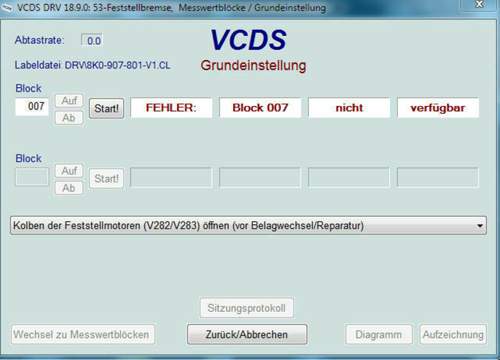

bin gerade dabei, meine Bremsen zu wechseln. Funktionierte soweit sehr gut mit VCDS und EPB zurückstellen. Nun ist mir jedoch ein außerordentliches Missgeschick passiert: habe die Bremse auf der rechten Seite zerlegt und wollte nun alles wieder zusammensetzen. Da der Bremszylinder aber noch recht weit ausgefahren war, habe ich gedacht, ich muss noch eine Stufe über VCDS zurückstellen. Habe dann in dem dropdown-Menü danach gesucht und habe versehentlich die Parkbremse wieder zugefahren (damn it)… nun ist es also so, dass BZ rechts und links praktisch nicht mehr gleichstehen.
Nun die Frage: Kann ich irgendwie über VCDS den Bremszylinder rechts wieder einfahren?
Ladegerät ist übrigens an der Batterie angeschlossen und das Steuergerät antwortet auch.
Vielen Dank und viele Grüße!

Die EPB mit VCDS wieder "auf" fahren, also in Service-Stellung bringen, so als wenn du die Steine wechseln möchtest.
Dann den Bremszylinder manuell zurück drücken, also ganz rein drücken, damit du die beiden neuen Bremssteine mit dem Bremssattel wieder einbauen kannst.

Danke für deine Antwort.
Das habe ich bereits ausprobiert - Leider gibts die Meldung "Fehler Block 007 nicht verfügbar"
S. Screenshot

11111
Hatte ich auch schon. Zündung aus .Zündung ein .bzw Parkbremse über Schalter Handbremse zu machen. Hat dann wieder normal mit VCDS funktioniert und plötzlich wieder Ansteuerung.
[Von Motor-Talk aus dem Thema 'VCDS: Bremszylinder hinten zurückstellen? Dringend!' überführt.]
damit hast du heute einen ganz besonderen Platz in meinem Herzen @hansdieterbernhard 😁 --- deine Variante hab ich mich nicht getraut, einfach so zu testen.
Sie funktioniert auf jeden Fall - 1000 Dank!
