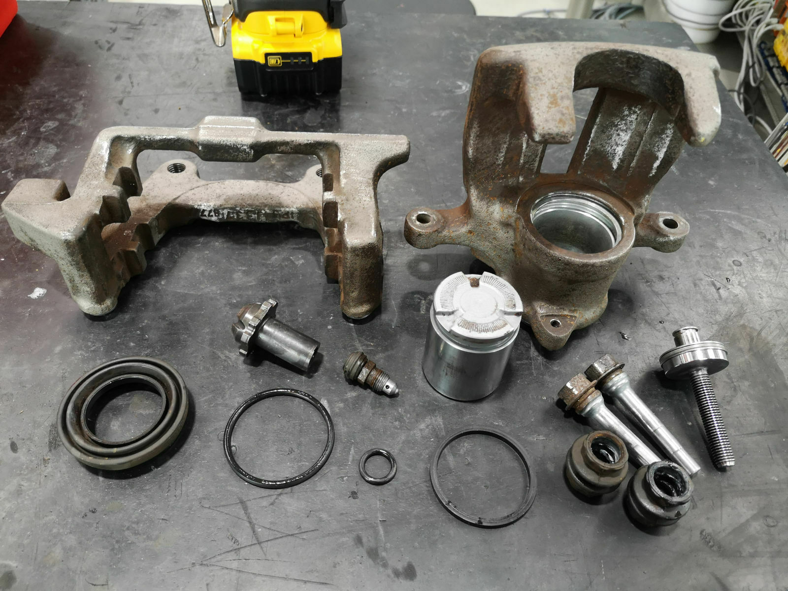

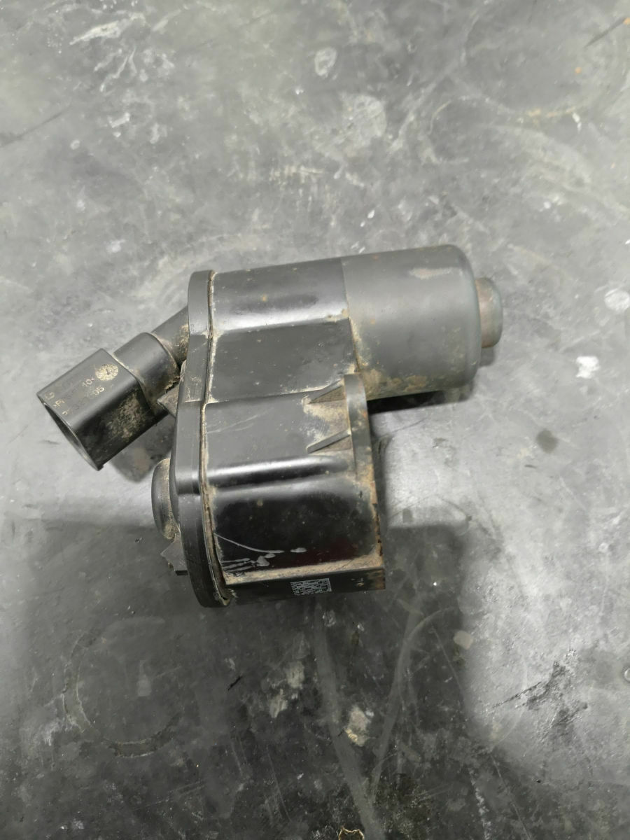

Ich habe jetzt, wie Christians vorgeschlagen hat (Vielen Dank) in beide Bremssättel den Reparatursatz (beide Kolbenmanschetten, Dichtringe) verbaut. Dabei wird auch der Stellmotor der elektrischen Parkbremse abmontiert und der ganze Mechanismus der Parkbremse wird offenbart :-).
Meiner Einschätzung nach ist an dem "Anlernen" nichts dran. Der Motor fährt beim Auffahren die Spindel (VCDS) gegen einen festen Anschlag. Registriert wird dies durch einen Anstieg des Motorstroms und das Steuergerät schaltet den Motor ab. Beim Zufahren führt das Anpressen der Klötze auch wieder zum Anstieg des Motorstroms, dito. Wie ich beobachtet habe, wird dann beim Lösen der Parkbremse ein definiertes Stück zurückgefahren. Dieses "Stück" ist so groß, dass meiner Meinung nach die Parkbremse nur in den seltensten Fällen die Ursache für schleifende Bremsen sein kann. Auch kann ich nicht glauben, dass der Stellantrieb was mit der ESP-Regelung zu tun hat. Dafür ist er viel zu langsam. Der Eingriff kann nur über die Hydraulik erfolgen.
Kurz um: Die Instandsetzung der Bremskolben (Einbau Reparatursatz; Preis von TRW 6€!!! für beide Seiten) scheint die richtige Lösung hinsichtlich des Schleifens, zumindest bei mir, gewesen zu sein. Klar ist zu beobachten, dass der Bremskolben nach Abbau des Drucks (Bremsbedal lösen) ein kleines Stück wieder zurückfährt und damit die Klötze wieder freigibt. Durch die geringe "Unwucht" der Scheiben lösen sich die Klötze wieder (fast) vollständig => Rad ist wieder frei. Das war vor der Instandsetzung nicht so.

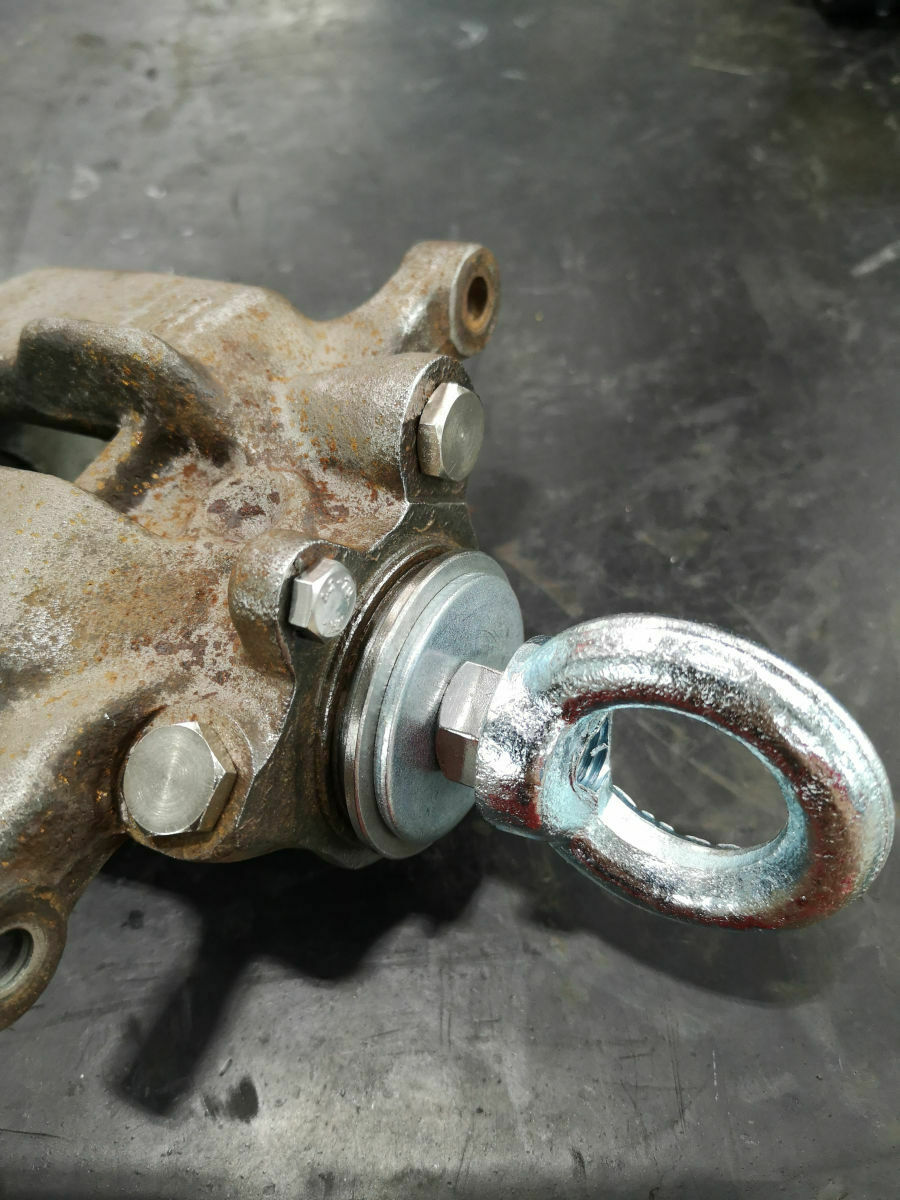

Hab auch das Problem mit den zu heißen Bremsen hinten, hab vor 2wochen die Beläge runter genommen, alles sauber gemacht usw. hatt aber auch nichts gebracht. Hab mir deshalb Rat bei einem Bremsen spezialist geholt und er hat ein paar gute Tips gehabt.
Ich hab mir 2 gebrauchte bremssättel aus einem 2010ner a6 billig besorgt und bin grad dabei diese zu überholen. Heute hab ich sie erstmal komplett zerlegt und am Montag gehen sie zum sandstrahlen und pulverbeschichtet in schwarz glänzent, dann ist erstmal für zig Jahre Ruhe mit roßt an den Teilen. War auch ein tip vom profi, hab mir die pulver beschichteten Teile an seinem Auto angesehen und die sehen nach 4jahren noch wirklich aus wie neu.
Als überholsatz hat mir der spezialist den Satz von AUTOFREN empfohlen, er meinte noch, nur nicht vom Preis verwirren lassen. Er hat die Sätze schon zig fach verbaut und nie gab es Probleme damit und manche sind angeblich schon über 100tkm unterwegs damit. Auch im Netz gibt es so gut wie keine negativ Berichte über die autofren Sätze.
Den hab ich mir geholt, gibt es aber auch ohne kolben. Hab sie extra mit kolben bestellt um mir die Qualität anzusehen, und muss sagen die sind wirklich sauber verarbeitet. Hab sie in der Arbeit vermessen lassen und alles ist gut - 0,01mm bis - 0,02mm und nicht oval. Auch die Dichtungen sehen alle ordentlich verarbeitet aus.

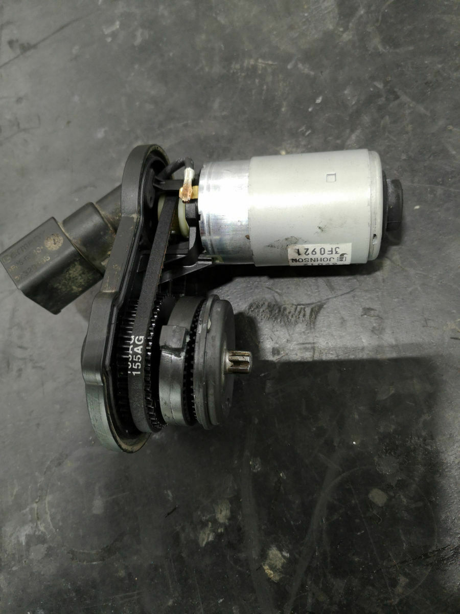

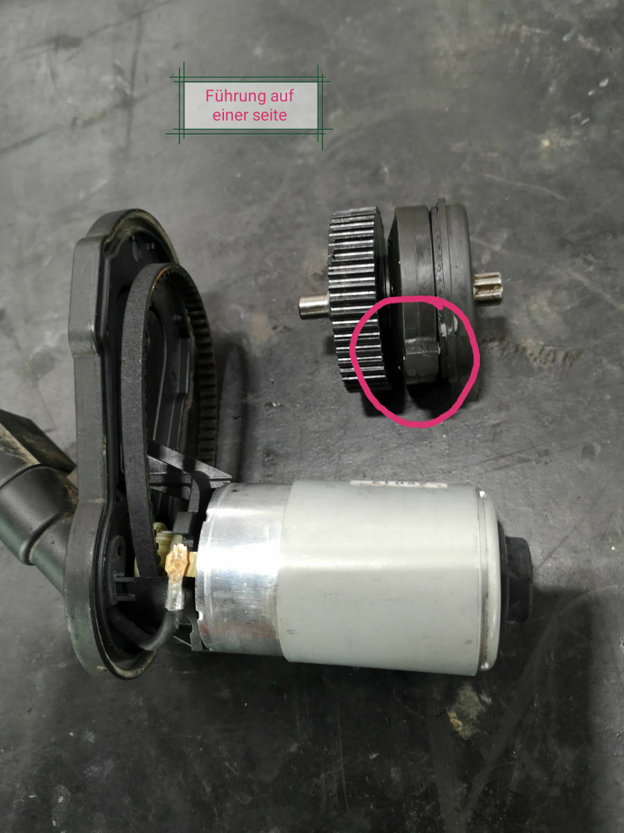

Hast den Motor schon mal auf gemacht und reingeschaut ob da was schwer geht beim zurück fahren?
Da ist so ne getriebe Scheibe die taumelt in zwei Führungen hin und her, eventuell klemmt da was.
Belege sind die richtigen. Die Motoren hatte ich nicht offen. Ist halt sehr komisch, dass das erst nach dem Wechsel.der Belege aufgetreten ist. Der Sattel müsste eigentlich in Ordnung sein. Wenn ich die Bremse in Servicestellung fahre, geht es immer noch schwer. Wenn ich in Servicestellung die Belege leicht auseinander drücke und dann ohne EFB fahre ist alles gut.
