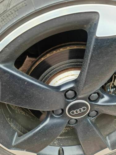

Meint ihr es reicht wenn ich bei den Hinteren Bremsen nur die Klötze tausch damit die Scheibe wieder sauber wird ? Oder sollte ich doch alles komplett tauschen lassen ?
Die Scheibe und Beläge sind halt nicht mal 10tkm alt...
20210910-180310-copy-1024x1365
20210910-180257-copy-1024x1365
Hallo, neue Bremsbeläge allein werden da nicht helfen. Wenn es dich nicht zu sehr stört, würde ich einfach so weiterfahren. Mittlerweile habe ich es akzeptiert, dass die Bremsen suboptimal sind.
Sie sahen gut aus, als ich jeden Tag 100km gependelt bin. Sobald das Auto aber mal ein paar Tage im Freien steht, fängt das Gammeln an.
Die Scheiben wirst du mit neuen Belägen auch nicht mehr retten, fahr sie einfach weiter bis der TÜV meckert und verbau dann welche aus dem Zubehör.

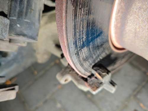

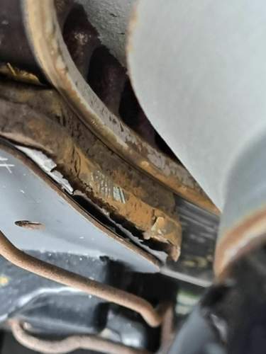

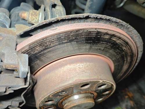

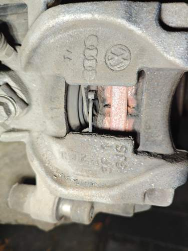

Moin an alle, geht um den A3 8V meiner Frau bzw der Bremse hinten links. Die Bremse hat man beim schieben des Fahrzeugs auch immer ganz leicht schleifen hören aber das schieben war kein Problem. Gestern nach der Autowäsche wollte ich den Wagen wieder rückwärts ins Carport fahren und habe bemerkt, dass das Heck leicht hoch ging aber gedacht das liegt sicher am Rost an der Scheibe. Die Scheiben reagierten immer schon sehr stark auf eine Wäsche mit Korrosion. Nach einer kurzen Fahrt (3km) war es besser aber nicht gut. Die Bremse war dann doch schon heiß geworden auf der kurzen Strecke. Heute habe ich den Sattel runter genommen und festgestellt, dass der Kolben schwer zurück ging mit dem Rücksteller-Werkzeug. Also wieder zusammen gebaut und ein paar Funktionstest der elektr. Feststellung gemacht ein paar meter übern Hof gefahren dabei relativ kräftig gebremst. Anschließend könnte ich ihn wieder per Hand schieben. Also werde ich den Sattel überholen oder erneuern.
Würdet ihr trotzdem noch die Woche fahren?
Wie schätzt ihr den Zustand der Scheiben&Beläge ein?
Sehen etwas rot aus.
1000006284
1000006285
1000006288
+2
Ich hoffe du hast vorher die Parkbremse mit einem Diagnosetool eingefahren. Ansonsten aua. Nach der Wäsche das Auto direkt abstellen ist auch nicht ideal. Ansonsten sieht da alles gammelig aus, musst halt abschätzen wie lange er noch gefahren werden soll. Fahren kann man noch, ist halt die Frage ob der Kolben immer zurückgeht. Ansonsten wird es qualmen
Parkbremse war nicht an und den Belegwechselmodus hatte ich aktiviert.
Meinst mit gammelig den Sattel?
Ich Frage mich ob neben dem Sattel auch die Scheiben und Klötze neu müssen? Denn dem Bremssattelträger bekommt man ohne Hebebühne (also mit Wagenheber) nur schwerer runter, Platz-bedingt.
