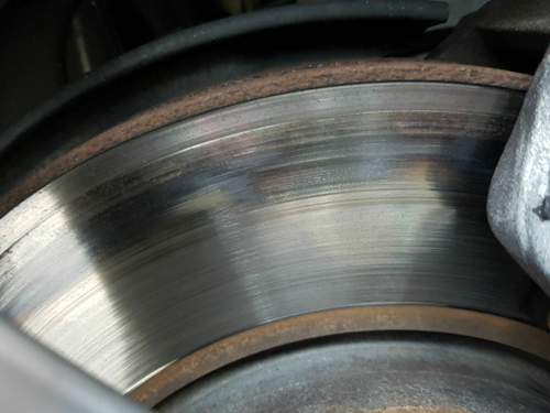

Ich habe 1500 km Laufleistung schon wieder nach Erneuerung ein Problem mit meinen Bremsen an der Vorderachse (BiTu VFL) Die Bremsen flattern (schon wieder). Aber der Reihe nach:
Laufleistung aktuell: 130.000km.
Bremsbelege und Scheiben wurden gewechselt bei 115.000 km (beides ATE-Produkte).
Bremsen vorsichtig eingebremst wie es sich gehört, keine Auffälligkeiten bis ca. 122.000 km.
Dann erstes Flattern beim Bremsen festgestellt, bis es bei 127.000km irgendwann unerträglich wurde. Bei 128.000 km auf den Prüfstand. Grundsätzlich war kaum Bremsverschleiß zu erkennen (mein Arbeitsweg ist wenig verschleißtreibend, weil Landstraße in der PKW Kolonne, bis zur Arbeit kaum bremsen nötig).
Die Werkstatt hat aber festgestellt, dass die Bremsscheiben sehr ungleichmäßig abgelaufen sind (vermutlich verzogen). Werkstatt sagte: Scheiben müssen neu, Scheiben wurden demzufolge bei 128.500 km erneuert (diesmal Bosch Bremsscheiben). Scheiben und Belege hinten übrigens auch gleich bei der Gelegenheit weil die auch nicht mehr so dolle waren (hinten alles ATE Produkte).
Nun 1500km später schon wieder flattern, obwohl ich die Bremsen wieder vorsichtig eingebremst habe. Bin auch nicht durch ne fette Pfütze oder ähnliches gefahren was erklären könnte, warum die Scheiben schon wieder verzogen sein könnten. Bevor ich alles durch die Werkstatt prüfen lasse und ggf. schon wieder Scheiben (und vielleicht auch gleich die Belege?) neu machen lassen soll, hätte ich gern gewusst, was ihr dazu sagt. Habt ihr eine andere Erklärung? Kann vielleicht auch eine ganz andere Ursache zugrundeliegen, die nach so kurzer Zeit erneut zu diesem Phänomen führt? Besten Dank im Voraus!

Wie hier schon erwähnt wurde, ATE ist nicht gleich ATE. Dieses Thema hatte ich schon bei BMW durch. Vibrationen ohne Ende. Erst mit den Originalen war dann Ruhe. Man muss wirklich sagen, was Bremsen anbelangt, ist die Wahl aus dem Zubehör nur 2. Wahl. Mit viel Glück kann es funktionieren. Wenn man die Originalbremse extrem belastet bekommt man Sie auch zum vibrieren. Sie ist einfach nicht gut genug ausgelegt für unsere Fahrzeuge. Aber trotzdem ist die Originale Audi ATE besser als die aus dem Zubehör, das ist fakt. Ich kenne das Thema von einigen. Bei meinen Brembo Scheiben führte die Reinigung und Schmierung der Führungsbolzen zu einer deutlichen Besserung. Ganz weg ist es dadurch aber nicht. Sollte ich das Fahrzeug noch länger fahren, kommen wieder Originale drauf.
ATE OE vorne seit 12 Monaten. Top.
das lustigste war als ich den wagen neu hatte 37kkm musste ich mal bremsen wechseln dann habe ich vorne nur beläge ate genommen und scheiben original gelassen da gabs kein problem.
Die originalen Beläge sind ATE. Steht auch auf der Belagklammer (zumindest beim Biturbo).. ich habe mittlerweile das 3. Set Originale Scheiben vorn. (44000 km)
Die rubbeln jetzt nach 3000 km auch wieder.
Das liegt weniger an den Scheiben und Belägen als an der unterirdischen Kühlung der Bremse.
Sobald man mal aus 240 runter bremsen muss, ist die Bremse hinüber. Da is egal, was es ist.

Was habt ihr denn da alle für Beläge von ATE verbaut? Hatte das gleiche Problem mit ATE Scheiben und den Ceramic Belägen von ATE, die komplett rotze sind weil die die Temperaturen nicht ab können und die Scheibe nach einmal ankern himmeln.
Zum 100. Male: Immer "ATE OE" verwenden, wenn es denn ATE sein soll.

Ich wollte noch einmal was für die Competition-Fahrer berichten: hatte 2x krumme Scheiben an der Vorderachse, beide Male original Audi Beläge und Scheiben.
Jetzt habe ich Audi Scheiben mit ATE Belägen (standard) montiert. 10000 km bin ich damit gefahren. Eine Vollbremsung aus 245 bis 120 war auch dabei. Sie ist aber nicht krumm. Keine Ahnung, was der Unterschied zwischen ATE Audi Belägen und ATE Belägen ist, aber mit der OEM Scheibe funktionieren letztere deutlich besser! druckpunkt ist gefühlt auch eher da.
