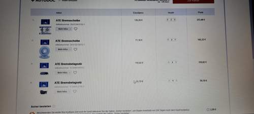

Hallo ich habe eine frage es geht um den Bremsscheiben welche passen besser auf den Auto Audi a 5 2017 sportback ,ich möchte sie Bremsscheiben + die Bremsbelege vorne und hinten tauschen und ich weiß es leider nicht welche am besten passen

Das kommt darauf an welche Bremsanlage du hast. Schau mal nach den PR-Nummern. Anhand dieser musst du die richtigen Scheiben und Beläge raussuchen.
[Von Motor-Talk aus dem Thema 'Bremsbeläge +bremsscheiben' überführt.]
Und wo kann ich den PR Nummern finden ?
Falls vorhanden im Serviceheft, ansonsten Aufkleber im Kofferraum.

Ganz genau der Aufkleber.... Und dann musst du schauen ob eine PR-Nummer passt.
Bei den hinteren Bremsen auch noch schauen ob Luftgekühlt. Die sind etwas größer, haben aber die gleiche PR-Nummer

Ich habe das hier gefunden welche ist der für bremsscheibe und welche fur Bremsbeläge
Schick mir deine vin per pn ich suche dir die teilenummern raus...
Die ist doch gut lesbar 😁
