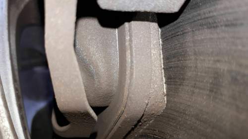

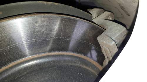

Also meine Scheiben und Klötze schauen nach fast 40tkm so aus.
20210429
20210429
20210429
@78618 schrieb am 29. April 2021 um 09:23:30 Uhr:
Hast du:
Elektronische Handbremse?
Berganfahrassi?
Ja, hab ich beides.
Ist ein Titanium aus 2018.
Aber ich hab ja eine Vermutung das Ford im letzten Produktionsjahr anderes Material verbaut hat.
Muss auch sagen das ich durch Homeoffice nur 1-2 mal in der Woche fahre.
Dein Glück ;-)

Leider nicht, meiner ist 01/19 und sieht aus wie ein Zebrastreifen auf der Scheibe.
Die Beläge sind es definitiv nicht. Ich habe Textar drinnen und es geht munter so weiter.
Meiner hat 50.000km runter und die Beläge sind noch zur Hälfte da. Ich kenne allerdings einige die sich über hohen Verschleiß beschweren, allerdings glaube ich liegt das eher an der entsprechenden Fahrweise. Die Autos sind schwer, da leiden die Beläge deutlich stärker als bei einem Focus.
Da gehts nicht um Verschleiß, -- da gehts um Rost-- !
