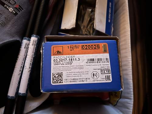

@85mz85 schrieb am 20. August 2024 um 18:10:16 Uhr:
Das sieht mir stark nach vorne aus. An den Bremsbacken fehlt der Hebel, um das Handbremsseil einzuhängen!!
Sind aber die Bremsbacken ansonsten identisch? Kauft man den Hebel für Handbremsseil eh nicht getrennt?
Die Radbremszylinder sind zumindest für hinten (17.5 mm). Auf der Verpackung steht 03.3217-1811.3 und wenn man danach googlelt findet man z.B. das:
https://www.bandel-online.de/.../...7-46-mm-03-3217-1811-3-vw.html?...

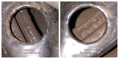

Update
Ich war heute in der Garage, aber eins vorweg - die Bremstrommel habe ich nicht runtergenommen, weil ich das nur in Ruhe machen möchte und dafür mehr Zeit brauche als ich heute hatte. In der Woche ist es halt etwas schwierig.
Aber ich habe ein paar kleinere Punkte überprüft.

Ich habe auch in die Gucklöcher reingeguckt, um den Abstand Belag-Trommer zu inspizieren. Unten ein Foto. Für mich sieht es so aus, dass die hintere Backe komplett aufliegt und die vordere einen Spalt hat. Dann dachte ich, ich drehe ein bisschen an den Zahnrädern. Ich habe an den hinteren angefangen und natürlich erstmal die falsche Richtung erwischt. Dann die ca. 3 Zacken zurück (Ursprungsstellung) und dann ca. 4 oder gar 5 weiter. Das Rad drehte sich immer noch fast so schwergängig wie vorher. Also an der vorderen Backe ein paar Zacken gedreht (dann in die entgegengesetzte Richtung wie an der hinteren) und jetzt läuft es viel besser, aber natürlich schleift es noch und es klappert auch etwas (vielleicht der Bremszylinder - ich habe die Schraube, glaube ich, erst danach angezogen, bin aber nicht sicher). So könnte man eigentlich fahren. Vorausgesetzt, dass der Spalt nicht zu groß ist und die Bremse noch bremst. Hier ein Video:
https://youtu.be/iigs3xSQgCY?si=6HB7FziZ1_UwQfoL
Sind die Bremsschläuche jetzt vielleicht doch noch in Ordnung?
Der nächste Schritt ist die Bremstrommel abnehmen und sich den Zustand anschauen.
Falls jemand Kommentare, Hinweise usw. hat, sehr gerne. Auch von @pehaha.
