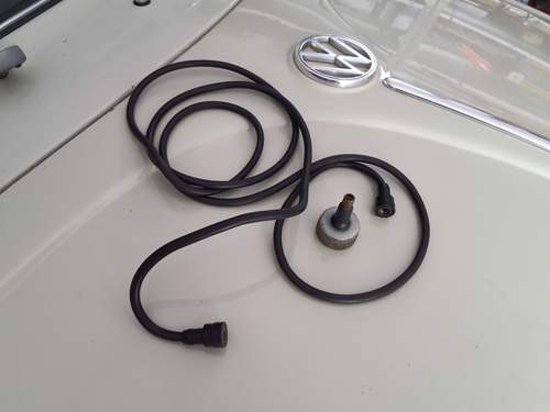

Hier noch ein Tip für den Bremsflüssigkeitswechsel:
Man nehme einen passenden Drehverschluß, - hier von einer Mineralwasserflasche; Originalitätsfanatiker können natürlich auch einen originalen Deckel vom Flüssigkeitsbehälter wählen - ein Reifenventil, zwei passende Anschlüsse und ein Schläucherl - feddich.
Nun ca. 1 - 1,5 bar in den Reservereifen (nicht mehr, sonst drückt es womöglich den Schlauch zum HBZ ab!), den Schlauch an Stelle des Behälterdeckels einerseits und am Reserverad andererseits befestigen und sobald man den Nippel lockert, kommt die alte Sauce raus.
Zuvor natürlich den Behälter leeren und mit frischer Flüssigkeit füllen.
Als sehr hilfreich erweist sich eine Hilfsperson, die rechtzeitig vor dem zu tiefen Absinken des Vorrats warnt. 😉

Dein Vorschlag ist ok und funktioniert durchaus... und wird auch recht oft in Werkstätten so ausgeführt: aber!
Als ich meinen 1600i wegen den damaligen Motorproblemen bei einem großen und überaus bekannten Autohaus hatte... und sie natürlich nichts, aber auch garnichts für meinen zweijährigen 1600i tun konnten, ausser Rechnungen über getauschte aber nicht defekte Teile zu schreiben... explodierte genau so eine Konstruktion in der Werkstatt. Ein fabrikneuer 1600i zur Auslieferung wurde komplett mit der Bremsflüssigkeit vorne eingeduscht, ein weiteres VAG Neufahrzeug daneben ebenfalls.
Ein Gutachter ... und den Mann kenne ich ziemlich gut, absolut kein Vollidiot... hat ihn damals als wirtschaftlichen Totalverlust eingestuft. Die Lackierung des gesamten Vorderwagens hat sich bis auf das nackte Blech abgelöst. Ebenso das Fahrzeug daneben...
Alles klar?
Es kann 100x gutgehen, aber wenn das Ding hochgeht, hast du keine Freude mehr dran...
ich gebe immer 0,6 bar auf das System und
decke das den Bereich mit einem alten Badetuch ab…

die Pumpmethode führt gerne zu defekten Manschetten im HBZ,
es sei denn der HBZ ist neu oder noch jung…
Ja, das habe ich tatsächlich schon gelesen. Mein HBZ ist jung, aber die Brühe drin ist ja 9 Jahre alt. 🙁
Der Eezibleed gibt die Richtung vor und hat halt die Reserve an BF, denn der Behälter im Auto ist ratzfatz leer und beim Nachkippen wird auch rumgesaut. Geht mit 0.5 Bar, und Pumpen sollte man trotzdem noch wg. der Strömungsgeschwindigkeit. Für Alleinmurkser ist das 'ne super Lösung.

Bei max. 1,5 Bar, die ja obendrein bald weniger werden, kann unmöglich der Behälter platzen. Und sollte wirklich der Zulauf zum HBZ abgehen, dann saut maximal der restliche Behälterinhalt raus. Mit reichlich klarem Wasser nach- bzw. weggespült kann da genau nix passieren...
