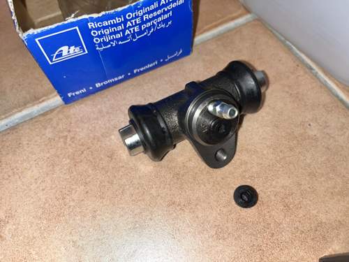

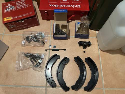

Leute! Wie verrückt ist das denn! Eigentlich wollte ich fragen, wie dick der Nippel ist, um den passenden Schlauch zu besorgen. Dann fällt mir ein, dass ich doch mit dem orangenen Käfer eine Menge Ersatzteile bekommen habe. Und ich hatte eine dunkle Erinnerung an einen alten Radbremszylinder. Also tauche ich tief im Keller ein und schaut, was ich da entdeckt habe! Nicht nur irgendein Radbremszylinder, sondern zwei nagelneue, verpackte ATE. Drunter noch was. Und bevor ich das rausgeholt und geöffnet habe, habe ich es schon herausgerochen - die Bremsbacken! So stank es nämlich auch von meiner überhitzter Bremse am Freitag.
Also der Nippel hat ca. 6.3 mm an der breitesten Stelle. Natürlich konnte ich die Chance nicht ungenutzt lassen und musste ihn näher untersuchen. Also Schlüssel geholt und versuche zu drehen. Schön, neu und schon kaputt. Mehr Kraft. Nö, nix, einfach fest. Zähne Zusammen, volle Muskelkraft und… dann geht er doch auf. Mann! Jetzt habe ich den Vorgeschmack darauf, was mich am Käfer erwartet, wenn ein Neuer schon 3 x die Woche Fitnessstudio verlangt. 😉
Dann eine Überraschung - unten sehe ich kein Loch. Irgendwie habe ich da ein Loch erwartet, aber wenn ich nachdenke, dann wäre das Quatsch, weil was soll das Loch dann zumachen? Stattdessen habe ich ein Miniminilöchlein an der Seite entdeckt. Da muss also die Bremsflüssigkeit rauskommen. Durch Drehen wird es dann zugeschoben.
Also beim Thema Auto bin ich echt ein Organoleptiker. Ich muss das in die Hand nehmen und befummeln. Jetzt bin ich ein wenig schlauer. 🙂
Das sieht mir stark nach vorne aus. An den Bremsbacken fehlt der Hebel, um das Handbremsseil einzuhängen!!
Ja, das sieht nach vorne aus.
Danke. Jetzt wo ihr es sagt, fällt es mir auch auf. 🙂 Aber ist nicht schlimm. Ich möchte eh für den Weißen nur die ATE-Teile kaufen.

Aber die Rasbremszylinder sind vorne und hinten gleich, oder?
Zumindest beim V u H trommelgebremsten 1302 nicht, denke bei Deinem wird es auch so sein. Die vorderen werden 22 mm haben, die hinteren 17 (korrigiert) mm.
Was sprechen denn die Teilenummern aus dem ET-Katalog ?
Edith fand es selbst und fügte den Link hinzu: ET Katalog
@schleich-kaefer schrieb am 20. August 2024 um 18:42:12 Uhr:
Nö - vorne immer größer - sollte ja stärker bremsen, wegen dynamischer Achslastverteilung und so... 😉
Ohje… warum so kompliziert, wenn es so einfach hätte sein können - einfach eine Größe. Die 5 mm ist doch geschenkt. Aber danke für die Aufklärung.
