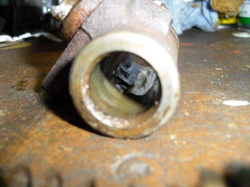

Um den Rost am Radbremzylinder außen braucht man sich wenig Gedanken machen. Unschön, aber das Ding ist aus Stahlguß, wahrscheinlich ist fast der ganze Käfer schon Staub, da liegt noch so ein Radbremszylinder rum. Problem ist eher innen, wenn die Bremsflüssigkeit genügend Wasser angezogen hat, dann rostet er auf der Lauffläche der Abdichtung, heißt er wird undicht.
Hier mal ein Beispiel von meinen alten RBZ, von innen😰
so siehts dann aus wenn die BF nicht regelmäßig gewechselt wird.....
RBZ_1
RBZ_2

Siehe meine Beispielbilder........
EDIT: Ähhmmmm.du wirst ja sicher nicht gleich den RBZ Kolben rausziehen wenn das Rad runter ist oder??
Erstmal werde ich nur gucken, Fotos machen und hier zeigen. Dann schauen wir weiter.
Ja, genau, das reicht erstmal.
