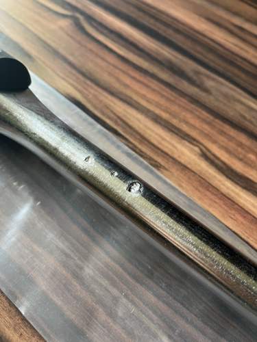

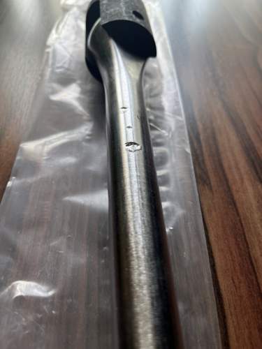

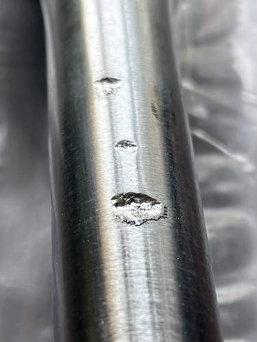

Die dicke Stange kam gerade. Gebrauchtware? Spuren vom Einsatz eines Verlängerungsrohres? Auch wenn es vermutlich nichts ausmacht, nervt mich, dass ich Neuware bestelle und sowas bekomme.
Und natürlich war auch die Verpackung bereits zerrissen, weil zu blöd um sowas ordentlich zu versenden.
Das sind keine Gebrauchsschäden, das war schon so vor der Verchromung... sehr schlampige Fertigung. Aber bei 35 Euro muß man damit rechnen, ist halt kein Werkzeug von Gedore... seinen Dienst wird es tun.
Ist das nicht eine "Sollbruchstelle"? Schließlich wird man da mit enormen Kraft den Stab biegen. Vielleicht nicht bei einer 36-er Kronenmutter, aber in anderen Fällen. Sie deklarieren es mit 2400 Nm.
Es hat 40 Euro gekostet. 😉 Ich dachte auch an etwas besseres, aber es gibt nur den üblichen Chinaschrott. Von Gedore und anderen namhaften Hersteller habe ich in 3/4-Zoll und 1000 mm Länge nichts gefunden.
Die Schwachstelle ist nicht der Hebel. Das ist Puddeleisen, erst verbiegt es...
Was da dran aufgeben wird, ist das Gelenk. Es wird sich aufbiegen und der Stift flöten gehen.
Das mit den 2400Nm: das ist genauso wie die 100.000 Betriebstunden einer LED Scheinwerferlampe.
Die 350Nm wird er machen und das reicht.
Puddeleisen - danke! Musste googlen, aber wieder was gelernt. 🙂
