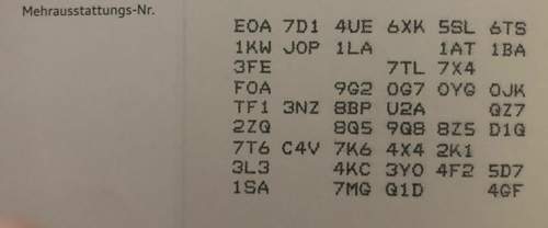

Ich habe soeben in das Serviceheft geschaut. Ich finde da allerdings immer nur ein Buchstabenkette der PR Nummern.
Aber nicht beide.
Unten ist ein Bild.
Zb. 1KW und 1LA
Auf dem Erklärungsbild sind aber beide Nummern relevant oder ist hierbei nur eine Nummer relevant?
Ganz schlau werde ich nicht daraus.
1LA ist für vorne und 1KW ist hinten.
Hier die gesamte Auswahl.
Die hier, sollten passen da 1LA. Der Preis bezieht sich aber nur auf eine Scheibe, also 2x bestellen!
Hier die normalen ATE-Beläge oder hier die Ceramic.
