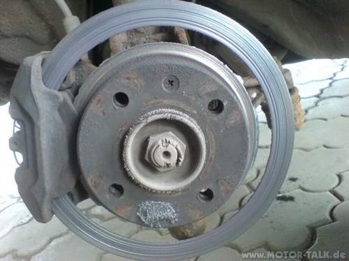

Was mich wundert ist, dass auf beiden Seiten jeweils außen nur die Hälfte der Bremsfläche für das Bremsen benutzt wird und zwar die äußeren Bereiche.
Wenn die inneren Bereiche mehr genutzt werden sieht das so aus 😕 😕 😠

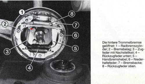

Geprüft ob Einstellkeil frei gängig ist ?

Wird der Pedalweg deutlich kürzer, wenn die Handbremse angezogen
ist?
Gruss Werner
@katzabragg schrieb am 29. Oktober 2015 um 22:03:02 Uhr:
ist?
Werner meint natürlich beim
zweiten
Mal Bremse treten !
Also Handbremse anziehen . .
beim 1. X Bremse treten wie gewohnt . . .
und wenn dann beim 2. X treten der Pedalweg kürzer ist funzt die Selbstnachstellung (Keil) nicht 😠
(ist der Weg gleich lang hast Du ein anderes Problem)

Also hinten sind Zylinder reingekommen, die zumindest gleiche Abmaße wie die alten hatten. Die Keile hinten sollten gängig sein, da ich ja für die Beläge alles umhängen musste von den Federn etc. Anbauteile haben wir nicht neugemacht: Nur Radbremszylinder und Beläge. Der Rest sah noch gut aus und die Federn hatten auf jeden Fall noch Spannkraft.
Was aber war, dass wir einige Probleme mit der Handbremse hatten, bzw. beim Einhängen dergleichen. Scheinbar hing das Seil irgendwo, weil beim starken Bremsen mit der Handbremse diese erst anzog und dann plötzlich stark nachgab. Hatten vorher die Schraube am Handbremshebel sehr stark lösen müssen, um dass Seil überhaupt einhängen zu können. Dann haben wir die wieder eingestellt und gut war. Bremst jetzt so, wie erwartet.

So, beim Anziehen der Handbremse und Treten der Bremse gibt es keinen Unterschied. Auch nicht beim zweiten Mal...also ist es nicht der Nachstellkeil...
