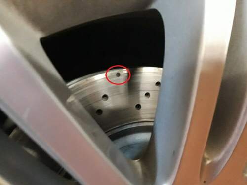

Die original 330 x 32mm Scheiben auf meinem E350 haben sogar eine Verschleißanzeige. Da sind an einigen Stellen 1mm tiefe Löcher drin. Wenn die Scheiben so weit abgenutzt sind, dass die Löcher nicht mehr da sind, dann wird es Zeit neue drauf zu machen.

Das höre ich zum ersten Mal, aber bin froh um diese Information - mein letzter Stand ist dass die gelochten Sportpaket Scheiben 30mm Mindestmaß haben und dann ausgetauscht werden müssen.
Wo sieht man dieses verschleißindikator Loch?

Ist mir auch neu. @burky350 ist diese „Verschleißanzeige“ nur bei den OEM Scheiben zu sehen oder aus dem Zubehör?
Ich hatte gerade am Samstag Service C gemacht und die Bremsscheibendicke mit einer Bügelmessschraube gemessen 31mm. Das hätte ich mir ja sparen können, wenn es einen Indikator gibt.
Wie lautet denn die Verschleissgrenze bei den 330mm Bremsscheiben?
Ich hätte erwähnen sollen, das sich meine Info auf die original gelochten Sportpaket-Scheiben bezieht. Die haben ein Mindestmaß von 30mm.
Die ungelochten 330er Scheiben dürfen glaube ich auf 28mm runter gefahren werden.
Edit: Foto mit dem Verschleißindikator ist beigefügt.
Verschleißindikator Sportpaketscheibe
Ich habe die gelochten Sportpaket Bremsscheiben. Dann weiß ich Bescheid, dass bei 30 mm Schluss ist. Danke

Ich würd die ja runterfahren, bis GAR KEINE Löcher mehr zu sehen sind... 😁
