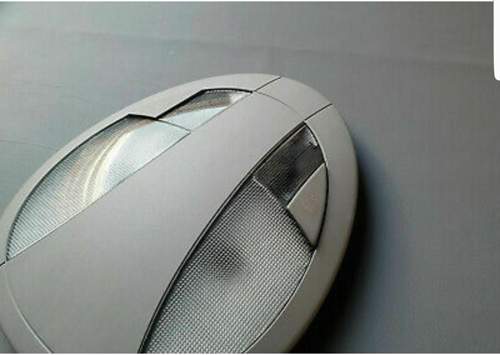

Hallo,ich will hinten Innenbeleuchtung gegen Ufo austauschen. Kann ich einfach austauschen?

Gibt's verschiedene Version von hintere Beleuchtung .das ich glaube mit Alarmanlage. Unter kleine Gitter befindet sich ein Sensor. Foto1

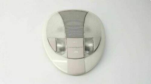

Und ich wollte so eine einbauen foto2

Danke dir. Noch nie gesehen. Du brauchst eine bestimmte Kombination aus DBE vorne und Domleuchte hinten damit alles funktioniert. Die Kombination gibts hier im Forum müsste aber auch erst suchen.

Dann kann ich dir die Teilenummern von meiner DBE und Domleuchte raussuchen. Ich habe auch den Innenraumschutz verbaut (was du als Sensor bezeichnest). Wenn du aber keine Alarmanlage hast geht der Sensor nicht.

und wenn bei mir vorne gibts ambientebeleuchtung, reicht nicht nur hinten einbauen?

wenn ich besorge für hinten,kann ich einfach anschlissen und einbauen? Oder ich muss komplett vorne und hinten auswechseln?
@lancelot007 Hier die Teilenummern der DBE vorne und der Domleuchte hinten:
DBE: A 211 820 54 01 mit Innenraumschutz und Abschleppschutz (jeweils mit korrektem Farbcode bestellen)
Dom: A 211 820 74 01 mit Innenraumschutz (jeweils mit korrektem Farbcode bestellen)
Falls nicht vorhanden braucht man noch diesen Schalterblock:
A 211 821 39 51 Schalter EDW und Innenraumabsicherung
