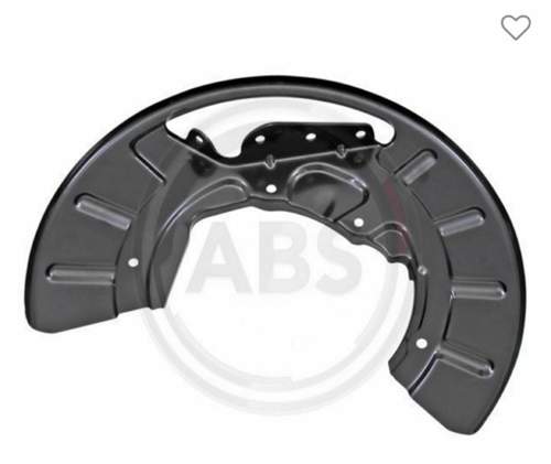

Zu 1.: S8 = kein Adapter!
VA Scheiben 380x38mm:
4E0615301AE
HA Scheiben 356x28mm
4E0615602B
(Sattel HA elektrisch! Umbau & TÜV fraglich!!!)
Allerdings die Luftbleche müssen angepasst werden oder Du bekommst welche zu kaufen
2. 400x38: 4H0615301T 4H0615301AL A8 4H ab 2011
3. besserer Druckpunkt ist zu merken
4. VA ist völlig ausreichend beim Umbau: VA >5-fache Bremskräfte; siehe PDF: S3 Bild 6

@berlinrobbi schrieb am 10. November 2021 um 21:30:24 Uhr:
4E0615301AE
Ok, danke für Deine Einschätzung! Die 380er mit der TN ist aber Keramik. Das will ich nicht. Will die ganz normale vom S8 in 385.
Und da muss dann was mit den Luftleitblechen angepasst werden?
Und wieviel "Mehraufwand" im Vergleich zur normalen S8-Bremse wäre diese 400x38, die Du genannt hast vom A8 4H ab 2011?
Aus Stahl:
https://www.bandel-online.de/.../...e-vorne-audi-q5-sq5-8rb-a8-4h.html
400‘er: laut Forum mit Anpassungen; welche weiß ich nicht
Bleche siehe Bild, kannst Du Dir denken
