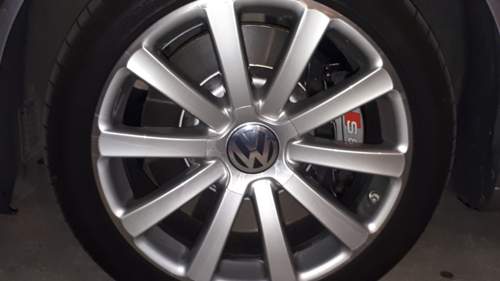

Ich fahre jetzt seit ein paar tausend Kilometern einen Phaeton 3,0 TDI GP 3 aus 2011, und mir geht’s mittlerweile wie vielen hier, was das Thema Bremsen angeht: Die Bremsleistung ist mir persönlich einfach zu schlecht, insbesondere bei wirklich hohen Geschwindigkeiten auf der Autobahn.
Brauche nun sowieso neue Bremsscheiben und Beläge vorne, und hier im Forum hatte mal einer geschrieben, dass der Umbau auf die Bremse vom Audi S8 4E wohl die einzig sinnvolle Möglichkeit ist, wenn man irgendwo noch ein halbwegs vernünftiges Preis-Leistungs-Verhältnis bei der Umrüstung haben möchte.
Mir ist klar, dass das natürlich dann eine Einzelabnahme erforderlich macht; sehe da auch kein Problem drin und stimme das dann bereits im Vorfeld mit dem TüV ab.
Die Frage ist nur, mit welchem Aufwand das Ganze verbunden ist. Weiß da einer von Euch Bescheid? Nur neue Bremssättel, Bremsscheiben und Beläge – oder braucht man auch entsprechende Adapter für die Bremssättel? Und was ist sonst noch zu beachten?
Habe übrigens vor, das Ganze nur für die Vorderachse zu machen, weil hier ja wohl doch der Großteil an Bremsleistung anfällt. Seht ihr das genauso oder ganz anders? Was die hinteren Bremsen vom S8 angeht, hab ich jedenfalls schon mal gelesen, dass das wohl nicht so ohne weiteres geht mit der Umrüstung auf dem Phaeton wegen der anders konzipierten Handbremse …
Würde mich über entsprechende Tipps von Euch sehr freuen und verspreche auch, Euch hier auf dem Laufenden zu halten bis zur Eintragung durch den TüV! :-)

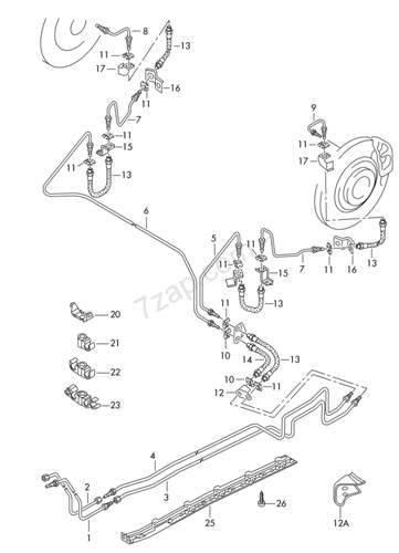

Hast nur die 4 Bremsschläuche zu den Rädern getauscht oder die zum Hydro Aggregat auch
Beim Phaeton besteht ein Satz normalerweise aus sechs Stahlflex- Schläuchen: je ein Schlauch für jeder Seite der VA Bremse. Für jede Seite der HA je ein Schlauch für den Übergang Karosserie-Querlenker und ein Schlauch Querlenker zum Bremssattel.
Die Leitungen zum ABS Block sind keine Schlauchleitungen, von daher ist da auch normalerweise nichts zu ändern.
Tron
Die von evolity bestehen aus 8 Leitungen.
Bei meinem e38 waren vorne am Hydro Aggregat auch 2 Leitungen aus Gummi, die beim wechseln auf Stahlflex mit getauscht wurden.
Zur HA sind 6 Schläuche verbaut, wennEdas Bild stimmt
@windelexpress schrieb am 7. Juli 2022 um 13:55:54 Uhr:
@Dieselfan
Meines Wissens nur die zu den einzelnen Bremsen. Müsste ich nachfragen, da ich nicht selbst schraube.
@Revoxi schrieb am 7. Juli 2022 um 13:52:54 Uhr:
Darf man denn fragen, was an Teilekosten angefallen ist?
Klar darf man ;-)!
Es müssten so etwas über 2.000 Euro an reinen Teilekosten gewesen sein. Gespart habe ich etwas bei den hinteren Teilen vom Phaeton V10/W12, da habe ich die erforderlichen Teile (bis auf Bremsscheiben/Beläge, die sind neu) gebraucht gekauft.
Bei den vorderen Teilen vom S8 sowie den hinteren Scheiben/Belägen konnte ich ein Gesamtangebot schnüren lassen von einem VW/Audi-Spezialisten, der Teile auch online anbietet. Mit dem hatte ich dann für ein Komplettangebot Kontakt aufgenommen.
Ohne dieses rabattierte Angebot (und dann noch mit komplett neuen VW-Teilen auch für hinten) wäre man m.W. locker über die 3.000 gekommen.
Wie gesagt, viel Geld - aber für mich jeden Cent wert.
Wenn noch Gummi Leitungen drin sind, hast Du nicht den vollen Vorteil der Stahlflexleitungen.
@windelexpress schrieb am 7. Juli 2022 um 22:57:51 Uhr:
@Dieselfan schrieb am 7. Juli 2022 um 22:41:05 Uhr:
Das leuchtet ein ... weißt Du, ob es die zum Hydro auch separat zu kaufen gibt?
Zum Hydro sind wohl beim P keine. An der HA scheinen 6 verbaut zu sein
5 x Nr 13, 1 x Nr. 14
Ich hatte hier mal überlegt welche zu kaufen.
Sollten bei mir mal Schläuche bemängelt werden, tausch ich sie sicher alle gegen stahlflex. Obwohl das jetzt vermutlich auch nicht mehr lohnt.
HA
@windelexpress schrieb am 8. Juli 2022 um 08:12:12 Uhr:

Hier mal noch ergänzend ein Bild von der S8-Bremse vorn. 🙂
