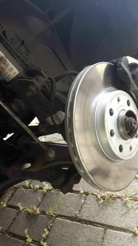

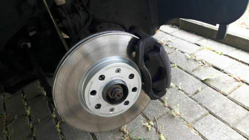

Hey bin mit meinem Problem nicht weitergekommen wo das Geräusch her kommt.Liegt es an den Bremssscheiben?Die Scheibe hat einen spürbaren Rand ca 2 mm.Sind die Scheiben am Ende? Danke für euer Hilfe

Eben das ist der Punkt. Und die neuen Beläge haben dabei dann auch nichts zu bedeuten. Bei neuen Belägen auf eingelaufenen Scheiben gibt es meist Geräusche.
@E-CE schrieb am 10. Mai 2020 um 15:12:20 Uhr:
Kann muss nicht und wenn dann auch nur am Anfang wenn sich die Beläge eingeschliffen haben auf die Bremsscheibe.
Das war früher Standard, einmal Bremsscheiben und in der Zeit 2 mal Beläge.
Keine Probleme damit gehabt.
Heute aber selten. Teilweise sind die Scheiben eher Schrott als die Beläge.
Bei mir hat bisher jede Scheibe immer mind. einen 2. Klotzsatz gesehen. Probleme mit dem "einlaufen" von neuen Klötz auf gerauchten Scheiben kenne ich nicht. ... und ich habe sicher schon einige Wechsel hinter mir 😁
Also neue Scheiben sind drauf plus Beläge 🙂
Und Geräusch ist weg
