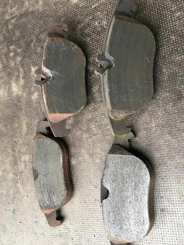

Achja, hat mir den Sattel gezeigt, die Dichtung am Kolben sah nicht gut aus, ist wohl da dann halt alles eingedrungen. Konnte nicht mehr zurück bewegt werden. Der stärkere Bremsvorgang hat dann wohl das Ende besiegelt.

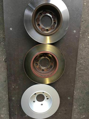

Nimm doch bitte mal nen Zollstock und Messe die Scheiben, wo sie doch gerade so schön daliegen.
TDI-Vielfahrer hat anhand deiner Fin aber was ganz anderes erzählt. Ich glaub das mit den 278er Scheiben einfach nicht.
Ich will auch nichts dagegen sagen, was soll ich aber nun tun, es ist die selbe Größe , Mercedes sagt die gehören darauf und er hat sie über meine FIN bestellt und es sind die selben gekommen. Das Bild is leider von ihm und somit kann ich es nicht vermessen.

Aber ich bin erstaunt das beide Alten gleich groß waren und 2 Bremsklötze nicht an der Oberkante den von mir erwarteten Grat aufweisen.
Komisch ist das die Manschette vom Kolben zerstört ist. Das passiert normal nur wenn ein sorry "Idiot" die Kolben mit z.B. einem Schraubenzieher an der falschen Stelle angesetzt, zurück drückt.
Also bereits einmal gewechselt wurde.
Wollen wir hoffen das er auch die Beläge von der Feststellbremse erneuert hat. Die Scheibe ist gut ausgeglüht und die Beläge sind sicher jetzt verglast.
Wirst du bei der nächsten HU dann sehen wenn er links kaum Bremswirkung bei der Feststellbremse hat.
Das sind übrigens keine 3mm Restbelagsstärke sondern min.8-10mm, also von der Stärke fast neuwertig und passen damit nicht zu der Laufleistung. Die schräge Anlaufkante ist noch sehr gut vorhanden.
