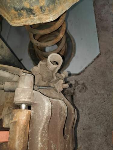

Auto abgestellt, Handbremse gezogen -> Bremse sitzt wieder fest. Also Rad wieder ab und nachgeschaut, Handbremse löst korrekt, sie ist am Anschlag (siehe angefügtes Bild).
Frage ist jetzt, was ist das Problem? Kann nur der Bremssattel sein, richtig? Hat den mal jemand selber gewechselt, ist das möglich oder lieber zur Werkstatt?

Bremsseil kontrolliert eventuell fest?

Bremsseil ist nicht fest, Radlager ist es nicht, als Bremse ab war hat sich Rad frei bewegt

Problem ist, wenn ich das Rad per Hand (mit großem Kraftaufwand) ein paar Umdrehungen drehe, wird es leichtgängiger. Nachdem ich dann die Handbremse ziehe ist es wieder schwergängig. Also kann es ja nur der Bremskolben sein oder?

Drück mal beide Bremssättel zurück und Pumpe dann erst, bzw. zieh die Handbremse erst an wenn beide Sättel offen waren. Als ich bei meinem Focus die Bremssättel wechselte, habe ich erst die eine Seite gemacht, dann mittels dem Pedal Druck aufgebaut und danach die Handbremse angezogen. Danach die andere Seite. Ergebnis war, die Handbremse hat einseitig gehoben. Erst nachdem ich beide Sättel noch mal komplett öffnete und danach gemeinsam mit der Fußpedal gepumpt habe war es gut.
