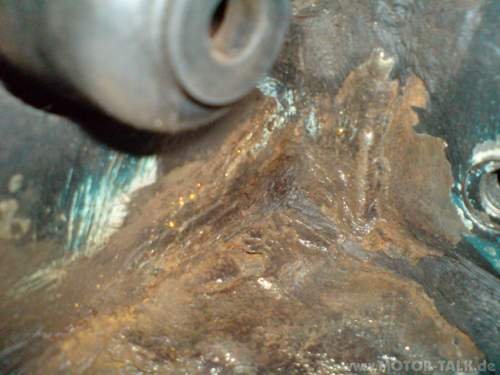

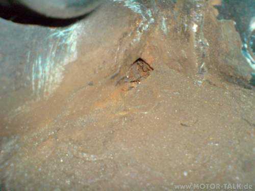

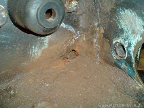

So "Dremel" zur Hand, geht super und schnell.
Aber Problem!!!
Bin nur kurz in das Eck vorne neben dem Tunnel gekommen und dann is da gleich n Teil durchgefallen!
siehe Bilder!
Was nun?
MfG Flo
Dsc01726
Dsc01728

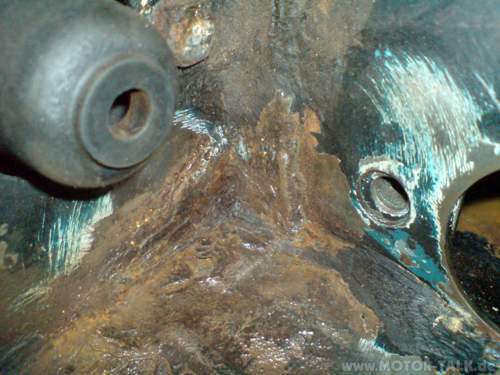

Themenstarteram 2. September 2010 um 18:04
Achja: So sah´s davor aus!
Dsc01722
Dsc01723
Da hat schom mal jemand ein Blech drübergebraten!
Klar, das das wieder weggammelt!
Für eine kurz-/mittelfristige Lösung wurde ich das mit Öl fluten, das Loch mit Acryl abdichten empfehlen.
Das Loch zuschweißen macht kein Sinn!
Wenn du langfristig was willst, muss das Draufgebrate weg, die Bleche ausgeschnitten + neu eingesetzt werden.
Da wird dann aber noch mehr zum Vorschein kommen.
Uwe
Oh man Blätterteig:(.
Schweißen ist da angesagt oder wenn es nur kurz halten soll zuschmieren.
Aber du solltest dir langsam Gedanken über eine komplettsanierung machen(Resto)
Was is eigentlich dahinter? kommt man da hin?
Hm trocken isses dahinter auch, aber das hilft etz auch nix mehr...
Dahinter ? Hohlraum Napolionhut oder Tunnel,sonst nüscht ausser ev noch mehr braunes:(
Zum Rahmentunnel ist das "Drübergebrate" sinnlos.
Nach vorne, ist 'dahinter' der Napoleonhut mit dem Träger.
Ich vermute, das lediglich die Ecke vom Bodenblech durch war, aber durch das "Drüberbraten" auch der Nopolenhut auch stark angegriffen ist.
Uwe

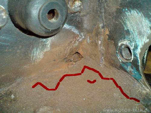

Themenstarteram 2. September 2010 um 18:44
Also als kurzmaßnahme Öl da rein Kippen und das Loch verschliessen?
Wie weit soll ich denn da noch weiterschleifen? Will ja das Loch nicht unbedingt vergrößern?
Dahinter siehste dann wieder die Bremsleitung für vorne Rechts und eventuell den Tunnel nochmal, (von innen). Wenn Du mit einem Meissel+Hammer entlang der roten Linie gehst, siehst Du die Fahrbahn.
Ich möchte Dir nicht zu nahe treten, Flip. Aber Dein Käfer hat's hinter sich. Da war auch schonmal was in den A-Säulen und an die 'echten Ecken' hat man ja noch garnicht gekuckt. Ich würde sogar sagen, es könnte eine ziemlich schlechte Basis sein, für einen Wiederaufbau.
Entschuldige bitte, für die ehrlichen Worte.
Rudi
Einfach aufhören, mit kratzen.
Bis dass der TÜV Euch scheidet.
Original geschrieben von rudi1967
. Aber Dein Käfer hat's hinter sich.  schlechte Basis sein, für einen Wiederaufbau.
Rudi
Quark,das geht alles zu machen ist eben nur Arbeit und nochmal eben über den Tüv geht noch 2-3 mal wenn es sein muß.
Was ist denn dabei, neue Bodenplatten und einen neuen Napoleonhut einzuschweißen?
Rudi, schonmal "Die Käfer-Werkstatt" auf Dmax gesehen? Dann weißt du, was eine schlechte Basis ist !
Sehe das ähnlich, nur weil der Aschenbecher voll ist, schmeisst man doch kein Auto wech :)
Mir sind ein paar mal Bremsleitungen da vorne durchgegammelt. Käfer kamen meist im Winter dran und dann auch eher "Verbrauchsexemplare". Die Bremsflüssigkeit ätzt den Lack weg und dann sieht es da vorne bald so aus, wenn man nicht gleich was macht. Für besonders problematisch halte ich die Stelle nicht - nur arbeitsintensiv.
Aber wenn Du davor Angst hättest, würdest Du ja Golf Neuwagen fahren...
Wolf
