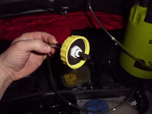

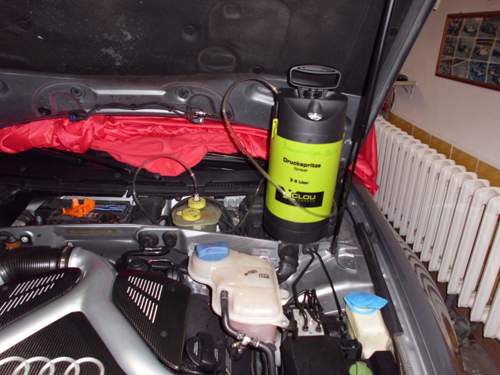

wenn man bedenkt das allen diesen Geräten egal ob elektrisch oder manuell das gleiche Funktionsprinzip zugrunde liegt- nämlich geringen Überdruck auf den Behälter/Bremsflüssigkeit zu geben - ist das einfach nur ein utopischer Preis fur das was es macht.
Ich entlüfte schon seit ewigen Zeiten mit ner simplen Gartenspritze für 19€ & die tuts genauso.
Dsci0959
Solange Du kein Glyphosat in die Bremse drückst, ist alles gut 😉
Dann würde der Duftbaum am Spiegel eingehen. :-)
Warum muß man absolut gute und vernünftige Lösungen ins lächerliche ziehen ?
Kannst du mal ein besseres Bild des Deckels machen? Wie hast du den Anschluß gebaut? Die Entlüftungsbohrung oder-schlitz wie "entfernt" im Deckel?
ich hatte einfach nen alten Deckel genommen, durchgebohrt, Pneumatiksteckverbinder rein & fertig, abgedichtet is mit HT Silikon - hält erstaunlicherweise schon viele Jahre 😉 siehe Bild
klar heute gibts alles fertig da kauft man sowas & is rum

Clever gelöst 🙂
